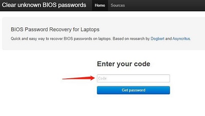

  1、利用网站工具解决
  进入笔记本电脑BIOS界面,记住下图中的代码。
电脑BIOS设置的密码忘记了?用这几招轻松解决
  打开万能工具的链接:http://bios-pw.org/,在网站中输入代码,然后点击“Get password”按钮,就可以看到BIOS密码。

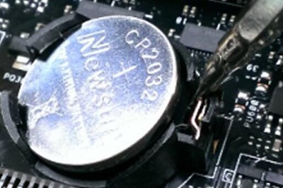

  2、扣掉电池进行放电
  拆开笔记本底部面板(D面),就可以看到主板,在主板旁边有个被塑料包裹的圆形东西,那就是纽扣电池。将这个纽扣电池的接口取下来,等待5-10分钟后,再把接口插回去,以此来达到对笔记本主板CMOS电池放电、BIOS复位的目的,之后重新打开BIOS,就不需要密码了。

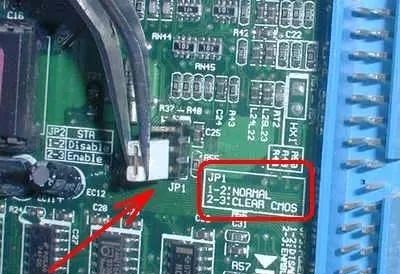

  1、用主板跳线进行放电
  现在很多主板,都设计了CMOS放电跳线,方便用户忘记密码后进行放电操作。
  主板放电跳线一般位于主板COMS电池插座附件,旁边附有电池放电说明。主板放电跳线一般为3针,默认状态下,跳线帽连接第1针和第2针,属于正常使用状态。
  如果要进行放电,就需要将第1针和第2针的针脚拨出,然后分别插在标记为第2针和第3针上。过几分钟后,就可以将主板BIOS恢复成出厂设置,清除掉用户自己手动设置的各种功能,其中当然就包括BIOS密码。

  2、扣掉电池进行放电
  与笔记本电脑一样,台式机主板也可以通过扣掉CMOS电池进行放电。因为BIOS的供电都是由 CMOS电池供应的,将电池取出便可切断 BIOS电力供应,这样BIOS中自行设置的参数就被清除了。
  扣掉电池后,需要等待10-15分钟,等系统清除密码后,再把电池重新装回去。重新接电开机,电脑屏幕显示BIOS中的数据被清除,就说明已经成功对CMOS电池完成放电操作了。
  如果没有出现提示,就再次把电池扣出来,等待更久的时间后再重新装回。
