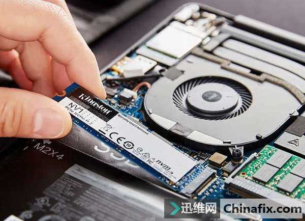

  1、电源线/数据线接口接触不良
  导致硬盘“掉盘”的原因有很多,其中最常见的原因之一,就是电源线/数据线接口接触不良。这时候只需重新插拔电源线/数据线,把接口插好插牢,还可以顺便清理一下接口的灰尘。如果还不行,那可能是电源线/数据线本身损坏了,重新换一根线试试。

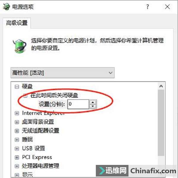

  2、移动硬盘盒的自动休眠功能和Windows节能功能不兼容
  移动硬盘盒的自动休眠功能和Windows节能功能不兼容,这个也是导致硬盘“掉盘”较为常见的原因之一,解决起来也不麻烦。
  以Win 10为例,在【开始】输入“节能”,找到【选择电源计划】功能并打开它,然后勾选“高性能”,点击其右侧的“更改计划设置”-“更多高级电源设置”。
硬盘“掉盘”是如何维修?快用这些方式抢救一下
  把“在此时间后关闭硬盘”设置为“0”分钟,最后点击“确定”就可以了。
  需要提醒的是,笔记本电脑最好不这样做,因为会消耗更多的电量,使得电池耗电更快。

  5、硬盘(SSD)的FTL表错误
  硬盘(SSD)的FTL表主要用来保存数据。质量好的硬盘里面会有一些电容,这些电容的主要作用就是在电脑突然断电时,多“借”出几毫秒的时间,以确保FTL表可以保存完数据。
  这种情况可以先让电脑休息半个多钟,它可能会自动修复。之后开机按DEL键进入BIOS慢慢等就可以了。
