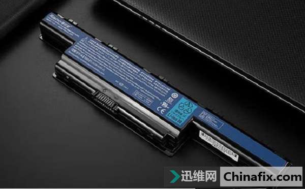

如何做好电脑日常维护?5个小技巧分享给你!   2、不用电池电量玩游戏   笔记本电脑里面配备有电池,有些朋友可能会在没有插电源的时候,直接使用电池里面的电量去玩游戏,这样对笔记本的锂电池危害很大。   因为玩游戏时CPU和显卡需要大功率支持,而每一次大功率放电都会对电池造成严重的损耗,使得电池寿命快速衰减。所以建议在玩游戏前,先给笔记本电脑插上电源。

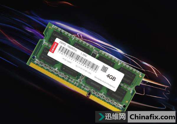

  3、开不了机时尝试插拔内存条   笔记本和台式电脑中的内存条很容易出现与主板卡槽接触不良的问题,进而造成电脑开不了机。这种情况,我们先拆机检查一下内存条。   把内存条拔下来,找块橡皮擦轻轻地擦拭内存条金色的接口部分。这样做主要是为了去掉其表面的氧化层,擦好之后重新装回去,大概率就能开机了。如果还是无法开机,就再想想别的方式。
