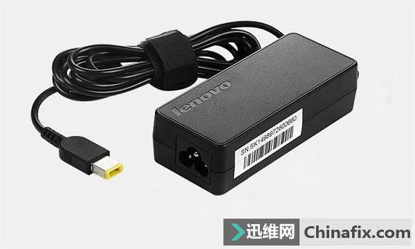

  2、充电器/充电线坏了
  仔细观察充电线表面是否出现明显破损、折痕,是否会产生塑料燃烧的味道,如果有的话,说明笔记本电脑的充电线可能出现故障了。
  另外,我们也可以用别的方式判断是不是充电器/充电线出现损坏,那就是在拆下电脑电池的情况下按开机键,如果笔记本电脑无法正常开机,应该就是充电器/充电线出现问题了。如果符合保修要求,就直接跟厂商联系更换充电器/充电线。
  3、充电器不适配
  如果使用非原装的充电器,可能会出现不兼容的情况,这样笔记本电脑就会充不进电。建议最好使用原装充电器。

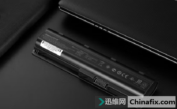

  4、电池坏了
  当笔记本电脑频繁充电或者过度充电时,就会影响电池的寿命。电池可能会被烧坏,损耗严重,导致充不进电了。
  在确定充电器/充电线没有问题之后,我们可以通过重启电脑、重新拔插电池等方式进行故障排查,也使用第三方软件对笔记本电脑的电池进行硬件检测,从而获得关于电池的损耗参考信息。
  在确定电池有故障后,可以试试安全修复方式,具体操作是:重启电脑,在电脑启动时进入BIOS模式。这里需要提醒大家的是,不同的电脑进入BIOS模式时所用的热键是不一样的,大部分笔记本电脑是按“F2”。
  进入BIOS模式后,在Power项目中找到“Start Battery Calibration(开始电池修复)”选项,根据提示进行修复就可以了。电池修复所需要的时间一般很长,可能长达5个小时,所以要在不需要用到这部笔记本电脑的时候进行操作。
  如果用了BIOS安全修复方式后,电池还是充不进电,建议送修或者重新购买一块新的原装电池进行更换。
