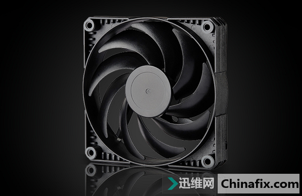

  1、清理灰尘
  电脑机箱里安装的小风扇,在使用的过程中,其扇叶及其表面会慢慢推积起灰尘,当灰尘越来越大而没有及时进行清理时,风扇在转动的时候阻力增大,导致风扇的声音就会越来越大。
  这是由灰尘堵塞所引起的电脑风扇声音大的故障,那么我们定期及时对风扇进行清理就可以。
  2、润滑轴承
  风扇转动最主要的部件就是轴承,如果转轴生锈了,也可能导致风扇声音大。这时候我们只需要在它的轴承初滴上几滴润滑油就可以了。如果没有润滑油,可以用缝纫机油代替,但千万不能用食物油替代,因为食用油的颗粒较大,容易损坏轴承。
电脑风扇声音大如何维修?具体原因和怎么修理终于找到了!
  3、重新固定扇叶
  固定风扇扇叶的螺丝如果出现松动,安装不牢固,就会使得风扇在工作转动的时候噪音大,甚至发出震动的声音。这种情况下,需要我们将电脑风扇拆开,把扇叶上的螺丝全部重新拧紧,使其扇叶牢牢固定,就不会发生震动的声音了。
  4、打磨扇叶
  有的电脑机箱里配置的是质量较差的散热风扇,在制作时由于工艺上的缺陷,导致其扇叶的重心可能没有在轴心上,形成“偏心”。一开始可能没啥影响,但使用久了,风扇扇叶的“偏心”情况会越来越严重,从而导致风扇声音大,甚至可能会损坏CPU。
  如果是风扇扇叶“偏心”引起的故障,就需要我们拆下风扇,用细线绑在其中心位置后悬空吊起,看其静止后向哪个方向下沉。把下沉的一端在砂轮上轻轻磨几下,再进行吊起测试,一直到风扇能够处在一个水平位置。
  这个方式比较麻烦,没有条件的朋友也可以直接选择更换一个质量较好的电脑风扇。

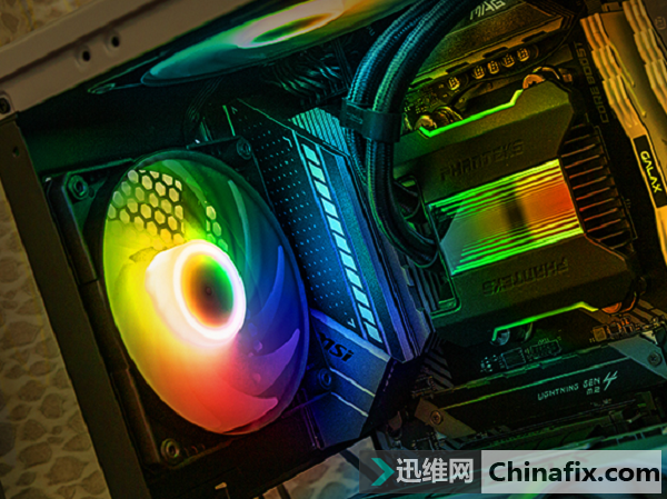

  5、检查机箱排线、清理异物
  机箱里面有各种各样的排线,如果风扇转动时碰到排线,也会出现声音大的问题。我们在将机箱打开后,仔细检查里面的排线,将其排线或者可能碰到风扇的异物都重新整理一下就可以了。
