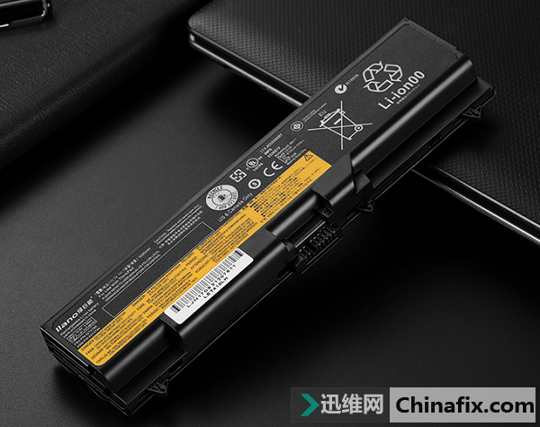

  影响笔记本电池寿命的因素主要有这几个:  1.电池充、放次数  2.使用环境的温度  3.电池存储温度  4.电池所受的震动大小  5.不使用电池时,电池内保有的电容量

  1、定期对锂电池进行激活
  定期对锂电池进行完全充、放电的激活方式,主要有两个好处:一是可以最大限度激发、活化电池内部的化学势能,从而改善、提升电池实际可用容量。二是可以修正校准电池相关参数,让锂电池的充放电控制、容量标称等符合实际情况。
  一般情况下,锂电池的激活方式很简单,就是在电池电量降低到10%-20%之间时,接上充电器进行6小时以上的持续充电。这种保养式的激活方式,一个月操作一次就可以了。
