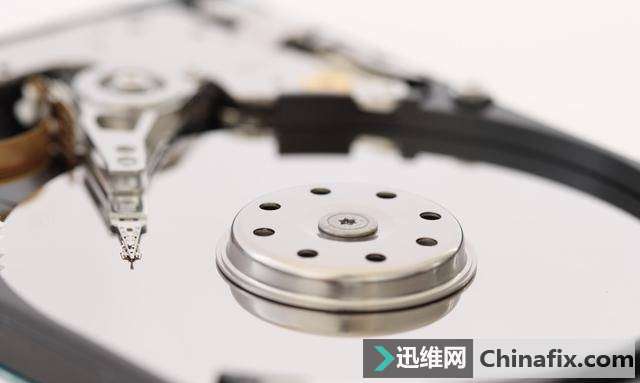

  机械硬盘
  机械硬盘里数据的寿命长短,会受到三个因素的影响,分别是磁场破坏、环境条件、机械故障。
  1、磁场破坏
  大多数资料显示,永久磁铁的磁场强度以每年1%的速度损失。如果按这种最完美、缓慢的损失率,在大约69年后,主流尺寸的机械硬盘中的一半扇区将被损坏(因为它们到这个时候都失去了一半的磁记录强度)。这是一个相当长的时间,这种风险似乎很容易缓解,只需定时将数据重写到硬盘上。
长期数据保存,哪个工具最靠谱?-机械硬盘
  2、环境条件
  机械硬盘用过之后,如果没有好好保存,而是暴露在空气中,随着时间的推移会慢慢生锈。如果是在潮湿的空气环境当中,机械硬盘会坏得更快。
  另外,硬盘外壳密封质量如果不好,也会导致硬盘碟片的磁性涂层老化、脱落,从而导致数据丢失。
  3、机械故障
  机械硬盘如果不经常使用,就容易出现磁碟旋转困难的故障。低端机械硬盘两个月以上不使用就会出现这个故障了,而质量好些的硬盘,如果一年以上不使用,也同样会出现这个问题。想要避免这个问题,就需要你时常使用它,但这样就不太符合我们一开始的目的。毕竟需要长期保存的数据,一般都是重要而不常用的。
  硬盘的平均使用寿命在5年左右。如果这个硬盘质量很好,而且从没开封使用过,那么它可能还能在10年后重启使用。但已经开封使用的机械硬盘,寿命就短了很多,建议保存在里面的资料的储存时间不要超过5年。

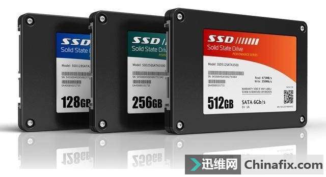

  固态硬盘(SSD)
  固态硬盘通常使用的是NAND闪存芯片,里面的NAND颗粒会自然磨损,从而使得固态硬盘保存的数据可能丢失。
  固态技术协会(JEDEC)的标准显示,在30℃不通电保存的情况下,消费级NAND里的数据保存有效期为一年。固态硬盘的数据备份如果超过3年,都存在着不同程度的风险,因此也不适合用来长期保存数据。
长期数据保存,哪个工具最靠谱?-固态硬盘

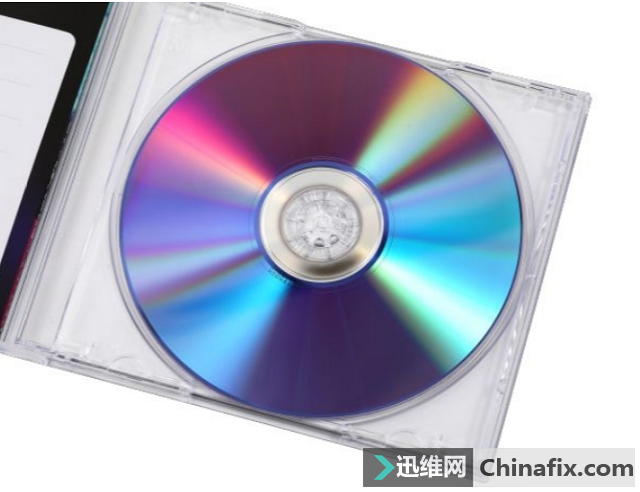

  光盘
  光盘是现在理论保存时间最长的数据备份方式。光盘数据保存时间的长短,主要取决于盘片染料的有效寿命。
  在CD唱片和DVD时代,光盘染料最长的理论保存时间为100年。但在如今的蓝光时代,已经发展出了一种称为千年盘的M-DISC技术,这种光盘号称“钻石盘“,能使得数据可靠性达到千年级。
  因此,目前M-DISC光盘已经被称为档案级备份光盘,用于各国的档案机关的重要数据备份。
长期数据保存,光盘工具最靠谱,保存时长1000年!
