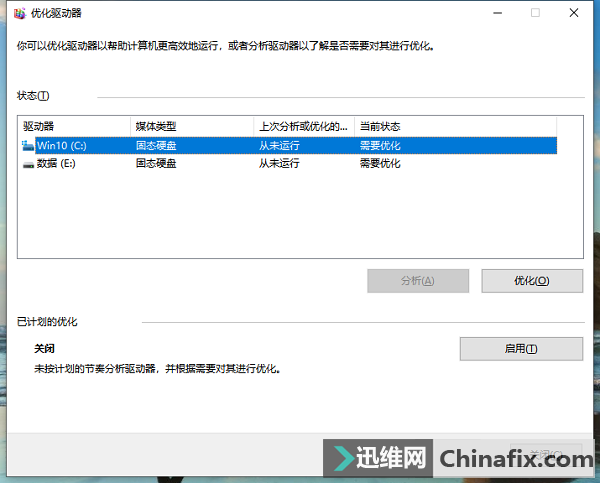

  打开电脑菜单,直接搜索【碎片整理和优化驱动器】。
硬盘掉速了如何维修?-碎片整理和优化驱动器
  根据你的需要,选择相应的硬盘进行分析或者优化。

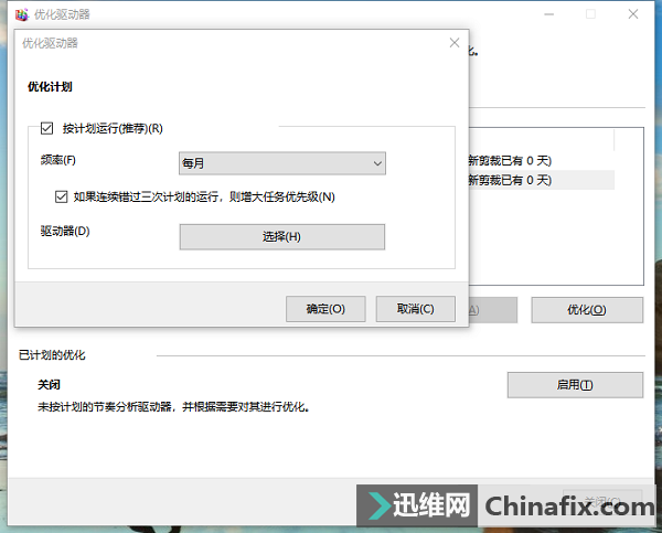

  除此之外,还可以点击“已计划的优化”板块中的【启动】按钮,自己制定优化计划,频率可选择“每天”、“每周”、“每月”,勾选“如果连续错过三次计划的运行,则增大任务优先级”。
  这样就可以让电脑根据我们计划的时间频率,自动对硬盘进行碎片化整理了。不过建议创建这个计划的时候,不要勾选固态硬盘,因为固态硬盘本身具有超高的随机读写性能,没必要经常进行碎片化整理。

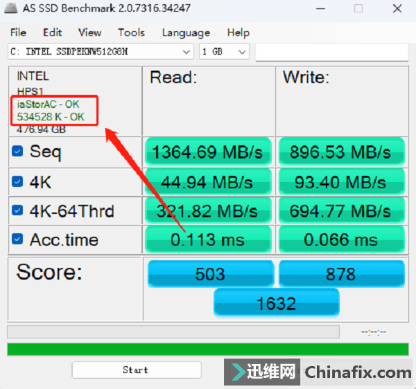

  固态硬盘需要经常关注它是否4K对其以及开启 AHCI模式,这样才能发挥其最大性能。如果你不确定你的SSD是否4K对齐,那么可以下载【AS SSD Benchmark】来查看。
  下载地址:https://as-ssd-benchmark.en.softonic.com/
硬盘掉速了如何维修?-优化固态硬盘
