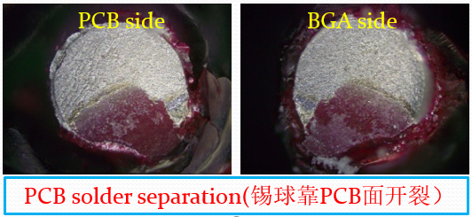

  什么?红墨水试验,听起来像是初中生玩的东西啊。各位是不是会有这样的感慨?其实这是SMT生产行业用来判断BGA焊接质量的分析手段,通过对锡球和焊盘上染色的程度来判断BGA空焊的程度以及范围,不过这个实验是属于破坏性的,所以一般只用于没办法用其它手段来进行分析和判断的情况。
  1、首先要把需要做测试的主板彻底清洗干净,然后浸入红墨水中1小时,取出后自然风干24小时。
  2、主板彻底干燥以后,打磨BGA和胶棒的表面,用强力胶水将胶棒和BGA表面垂直粘合牢固。
  3、等到胶水完全干燥以后,将BGA芯片从主板上拔下来并进行切割。得到观察用的标本。
  4、在金相显微镜下对标本进行观察,查看焊盘和BGA芯片上附著的红墨水位置以及面积,分析BGA空焊的情况。
  (1)可以看到焊盘上有明显的红墨水痕迹,说明在焊接过程中锡球与焊盘并未融合在一起,中间留有缝隙,被红墨水浸入并染色。这种情况说明在SMT贴片过程中存在问题导致BGA焊接不良,比如PCB或锡球氧化、焊盘锡膏没有涂沫到位、波峰焊炉温或区线有问题等。这种情况一般属于生产端造成。

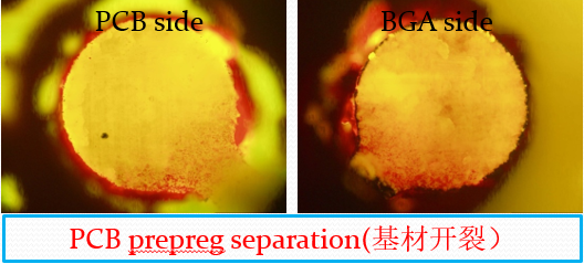

  (2)PCB或BGA的焊盘上没有红墨水痕迹,但在焊盘周边可以看到明显的红墨水浸入到焊盘下面并染色,这种情况说明PCB或BGA芯片的质量有问题,一般是在原料生产过程中出现了问题,导致焊盘脱裂产生缝隙。是属于PCB板材或是BGA芯片供应商的问题。

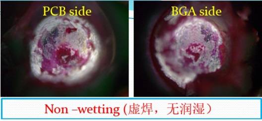

  (3)PCB或BGA的锡球焊盘位置有部分被红墨水浸入并染色,这说明测试的主板本身在生产或元件上并无问题,但在使用过程中受到外力影响导致锡球不均匀的开裂,一般这种情况是由于主板上使用过程中某个方向或位置受力过大,由应力导致的锡球断开产生了缝隙。这个就要考虑客户使用问题或是主板的设计问题了。
