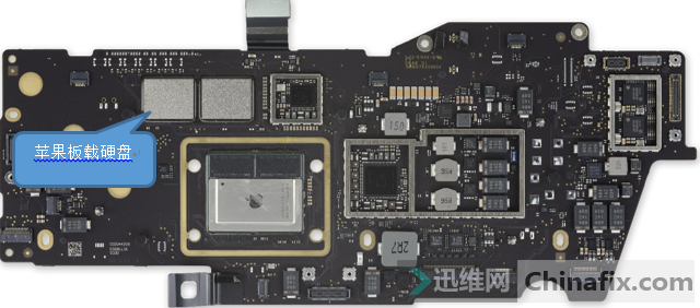

  在硬盘存储方面,苹果笔记本和其它笔记本都采用了板载硬盘和插拔式的设计。
苹果板载硬盘

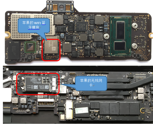

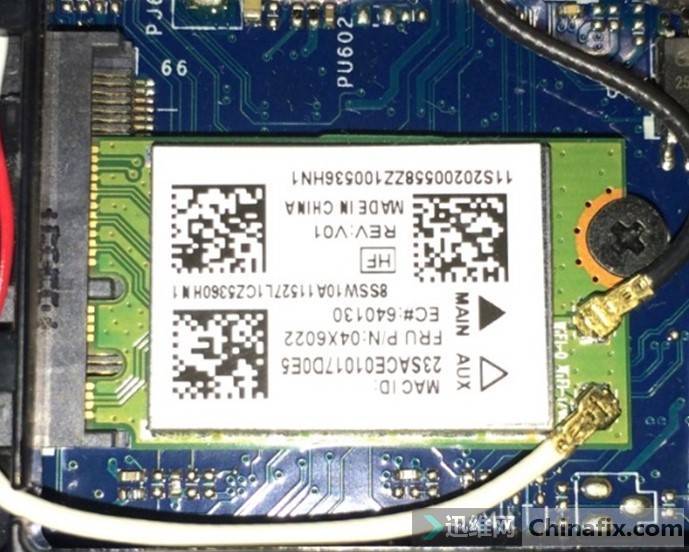

  苹果的无线网卡有些是可插拔的,有些是采用WIFI蓝牙模块,焊在主板上的,它超强的无线接收能力,是其它笔记本无法相比的。而其它笔记本的无线网卡大多数是采用MINIPCIE或者M.2插槽。它们的共同点是都走PCIE总线,归PCH管理。
苹果的无线网卡和WIFI蓝牙模块
普通笔记本的无线网卡

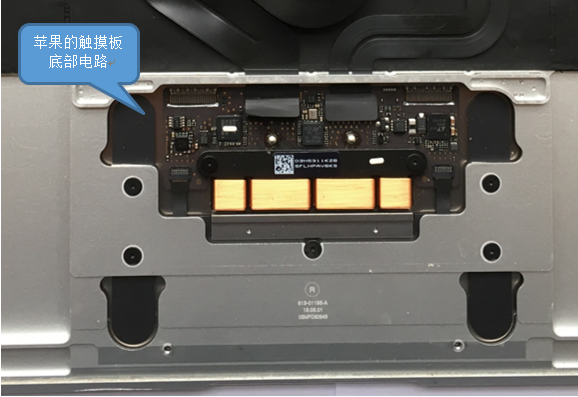

  苹果的触摸板比其它笔记本触摸板更强大,支持很多手势功能。
苹果触摸板

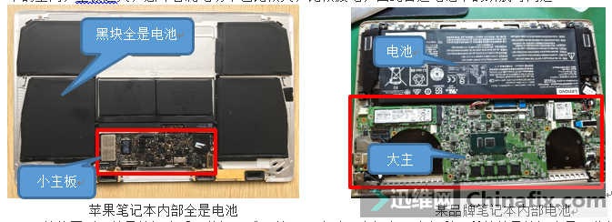

  主板大小和电池的区别,苹果笔记本内部的电池占整个笔记本的大部分空间,而主板却和鼠标差不多大小。如下图中,除红框中的主板外,其它全是电池,苹果以这种粗暴的方式来提升整机的电池续航时间。普通笔记本内部的电池只占用了不到一半的空间,而主板却占用一大半的空间,主板越大,意味着耗电功率也比较大,比较废电,因此普通笔记本的续航时间短。

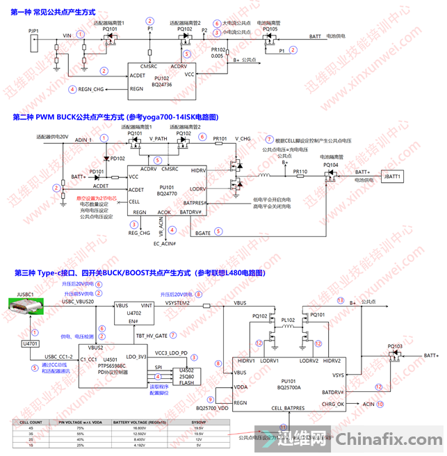

  苹果的保护隔离电路和其它笔记本的保护隔离电路基本上相同,经过总结,其它品牌笔记本的保护隔离电路通常有以下三种,而苹果的保护隔离电路也是采用以下第2种或第三种方式。
三种常见保护隔离电路

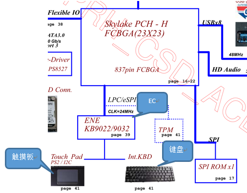

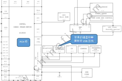

  在架构上,苹果的键盘触摸板归PCH桥管理,其它笔记本的键盘触摸板归EC管理。
苹果的架构
普通笔记本的架构

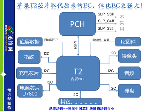

  2018年以后的苹果笔记本,采用T2芯片、集成电源芯片、以及ARM架构的处理器后,和其它笔记本不同的地方太多了,偏向于苹果IPAD和IPHONE的设计。这里就不一一描述了。
