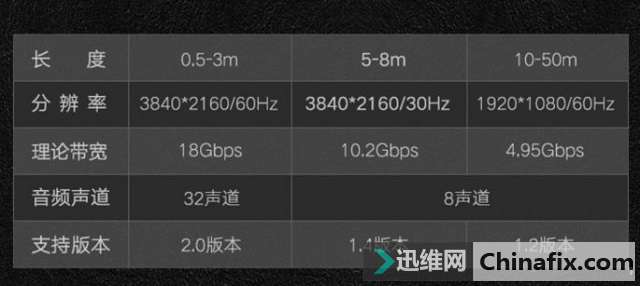

  其实就在一两年前,只要有一条HDMI线,即使碰上所谓的4K显示器,基本也是插上就用,完全没问题。这是因为那时绝大多数显示器的接口都是HDMI 1.4的,对HDMI线的要求并不高,更早的HDMI 1.3线缆一般也能用(HDMI 1.2未普及,很少见)。不过新的显示器开始使用HDMI 2.0/2.1接口后就不一样了,要是线缆能力不足,显示器常常直接撂挑子。
没有标明版本的话,4K/30Hz显示能力基本可以确定是HDMI 1.4了

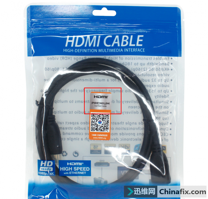

  如果线上写的是“Premium High Speed”,或者在线上为“High Speed”,而在接头、包装上带有Premium的字样,那么它有很大概率可以支持HDMI 2.0,但这也是它的极限了,有些长一点的产品实际达不到这个带宽,或者不能很好的支持HDR功能(HDMI 2.0a版本)。

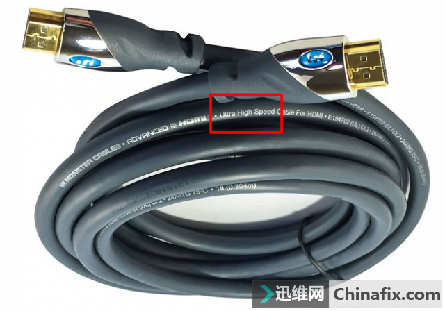

   想要适配更新的HDMI 2.1接口显示器,或者想在HDMI 2.0接口上完美提供HDR图像的话,那么标注为“Ultra High Speed”的线缆才最靠谱。它的带宽可以达到48Gbps,8K分辨率、2K/4K超高刷新率啥的都没问题,不过价格嘛,肯定要贵一些的说。

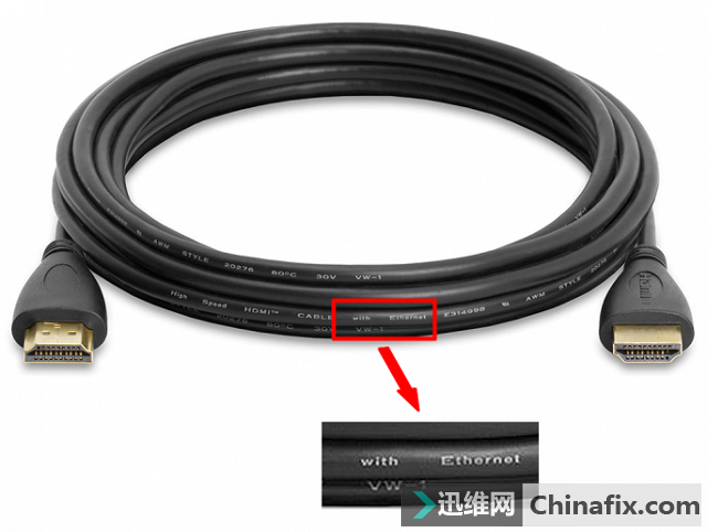

  这里顺便说一句,在HDMI线上我们还经常看到“ with Ethernet”的标注,意思是这根线缆支持网络传输,而且一般也同时支持ARC(音频回传)。这种功能一般是用在一些特殊或专业设备上的,只连接普通显示器的小伙伴一般不用考虑它。
