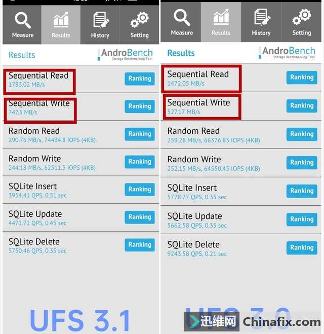

相较于UFS 3.0,UFS 3.1性能提升有多大?
  从上图可以看出,UFS 3.1相较于UFS 3.0最明显的提升在于顺序读写,如果结合我们上文的分析可以看出,UFS 3.1除了在性能上的升级外,在功耗、智能控制、长久使用上会有一定的优势,可以说UFS 3.1与UFS 3.0之间的差距不只是一个0.1。
