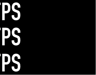

  刷新率就是电子束对屏幕上的图像重复扫描的次数。刷新率越高,大家所体验到的观感也更加顺畅。如下图所示:
  可以看到,15帧、30帧和60帧的流畅性是有极大差别的,而游戏本目前的刷新率还要更高,主要有120帧、144帧,更高的还有240帧和300帧等等。那么为什么高刷新率主要用在游戏本上呢?

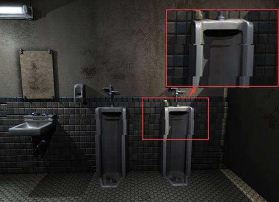

  游戏本一般配有性能很强的显卡,这使得游戏帧数往往能达到60帧以上。如果游戏画面帧数超过60帧,而显示屏的刷新率只有60Hz的话,也就是最高只能显示60帧的话,当用户在快速移动游戏镜头时,就会发生下面这张图的现象,也就是我们常说的画面撕裂。
  这种现象虽然对游戏本身没有什么影响,但对玩家来说总会觉得不爽。因此,配备高性能硬件的游戏本最需要高刷新率屏幕,而且配置越高越需要。如果你的电脑仅仅是集成显卡、入门独显或者中低端独显,那么根本没必要去配高刷新率屏幕。比如GTX 1650独显,它在大多数游戏的高画质下都无法提供60帧以上的画面流畅度,所以配不配高刷新率屏幕影响都不大。

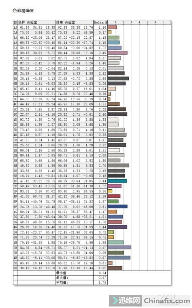

  色准高低我们一般用ΔE值来做参考,主要使用Spyder工具下的48色校验来进行测试。下面这张图标就是某款笔记本电脑屏幕的色准值,可以看到最右侧是测试的48种不同颜色,与其相邻的左侧单元为Delta E值,这个值越小,说明显示屏在显示对应颜色时越准确。
  了解了判断机制,大家可以自己试着分析一下上面这张图所反映的显示屏的色准表现究竟如何?它对于哪些色彩的展现更为准确?
  以往,笔记本电脑屏幕的ΔE值基本都在3-9之间, 而最近一年来,越来越多的笔记本电脑开始注重屏幕色准的调校,因此不少笔记本屏幕的色准平均值都达到了专业显示器水准,即ΔE平均值小于2。对于用户来说,色准当然是越高越高,但从实际应用角度来说,ΔE值即便大于2也不必闹心,因为ΔE值在1.6到之间3.2,人眼基本上是分辨不出色彩差异的,而在3.2到6.5之间的话,只有经过专业训练的人才能辨别其不同。在6.5到13之间时,普通用户才可能感知到色彩差异。而如果在13到25之间,用户则可以明确的判断出不同色调的表现;如果超过25以上的话,那么就属于严重偏色了,有可能红色显示出来就是紫色或其它颜色。
  因此,对于色准这一参数来说,大家无需太过纠结,目前主流笔记本电脑屏幕的色准基本都在9以内,都属于正常色准范围,只不过现在越来越多的高色准屏幕出现之后,潜移默化中对于用户的观感体验会有提升。最后要说的一点,就是屏幕分辨率与屏幕尺寸的匹配,这一点其实是很多人所没有关注到的领域。
