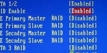

  主板BIOS设置出错导致系统无法识别硬盘。如果BIOS里硬盘参数设置不对,自检不会通过,硬盘 是无法正常使用的。这类问题一般是更换主板或是重新安装系统后引起的。目前的大部分主板一般都提供两个IDE接口和两个SATA接口,对于865PE芯片 组的主板,一般情况下BIOS设置中是将SATA接口给关闭的,如果此时使用SATA硬盘则系统无法正确识别。而对于大部分NF4和9×5系统芯片组的主 板,一般默认情况下SATA与IDE接口都是打开的,但也不排除个别主板在设置上的不同,可以视情况的不同,我们将主板的IDE与SATA端口打开与关 闭,一般情况下打开即可。如下图
