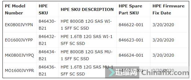

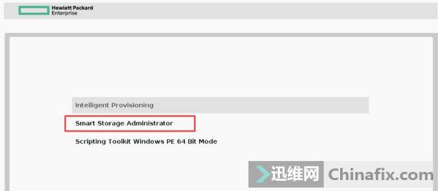

  之后HPE发布了新的HPD8固件,解决了掉盘问题。没想到的是,在运行40000小时时这个问题又回来了,也是掉盘+数据丢失。该问题影响HPE 800GB/1.6TB 12G SAS SSD、HPE ProLiant、Synergy、Apollo 4200及Synergy Storage Modules、D3000 Storage Enclosure和StoreEasy 1000 Storage服务器、存储阵列上的SAS WI-1/MU-1 SFF SC SSD硬盘。用户可以查看Smart Storage Administrator软件中的“Power On Hours”来评估SSD的通电时间数值,目前要做的就是提前做好准备吧。
  对于企业用户而言,HPE反应也算快了,首先是说明了下问题——HPE表示这些SAS硬盘出现的bug也不是他们独有的,这些SSD硬盘不是HPE设计制造的,真正的制造商已经通知了HPE,理论上使用这家OEM公司的其他客户的SSD也会出现4000小时掉盘的问题。
  最后,虽然40000小时(4年206天16小时)后SSD会掉盘,甚至损失数据,不过这些硬盘出厂时间还不到40000小时,最快出问题也要到2020年10月份,所以现在所有SSD硬盘还是安全的,仍然有足够的时间修复。

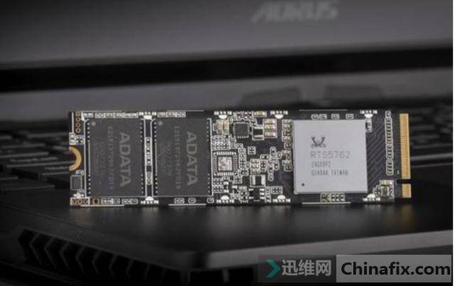

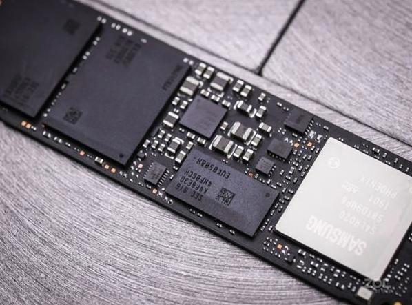

  每次说到SSD质量问题,相对于主控,各种回收闪存颗粒才是最让人担心的。可除了拆机,小编还真想不出太好的办法避开这些问题颗粒。固态硬盘是由主控、缓存、闪存、以及PCB组成。闪存在SSD中占70%以上的成本,所以闪存品质的好坏对SSD来说是至关重要的。NAND Falsh由晶圆制造而来,晶圆由纯硅(Si)构成,晶片(如图片每一个小方块,也叫die)是基于这个晶圆上生产出来,再封装成闪存颗粒。
  Good die就是测试好的。将Good die拿去封装,封装完原厂严格检测印上原厂logo就是原厂原装片。自封片(Good die)是获得原厂Flash Wafer产能,按照自己产品标准和原厂提供测试标准进行封装测试的产品。切割后品质不合格称之为Downgrade Flash Wafer,这部分残次品一般是报废或者按品质再封装成白片、黑片。封装完有瑕疵的没打标的就是白片。
  黑片就是没检测通过的die以其它手段自行封装出来的。一般来说:原厂原装片≥第三方自封片(Gooddie Flash)>白片(原厂或第三方瑕疵Flash)>黑片。
