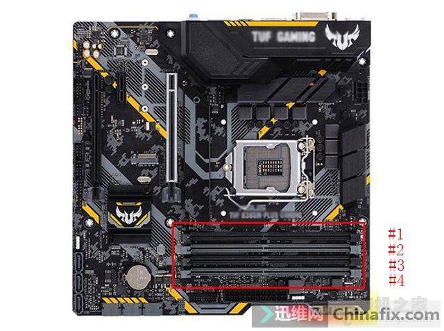

  如果主板提供了两根内存插槽,那么无疑是两根内存插满就可以组建双通道,相信这个都难不倒小白的。如果主板提供了四根内存插槽,那么我们就需要讲究了。为了更方便大家理解(关注装机之家科技公众号),我们先来为内存插槽起个编号,距离CPU最近的内存插槽顺序开始编号,分别为1、2、3、4插槽,如下图所示。

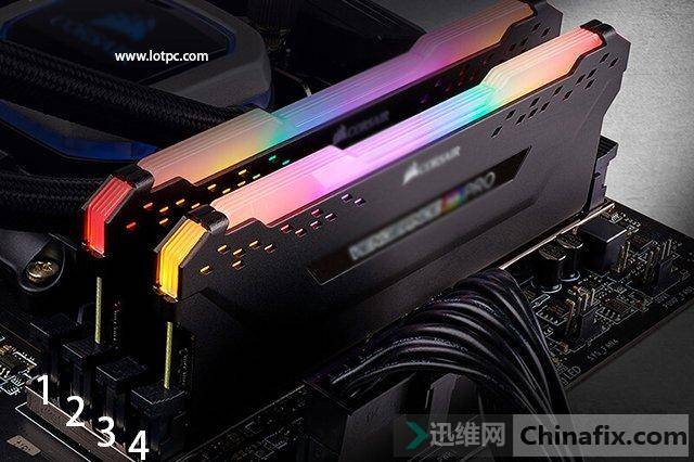

  组建双通道内存的方法也十分简单,我们只需要将内存插入编号为“1和3内存插槽”或者是“2和4内存插槽”即可完成组建内存双通道,从优先级建议优先2和4内存插槽,其次1和3内存插槽,其实2和4插槽优先级最大的好处就是躲开塔式CPU散热器。
  对于支持双通道并且拥有四根内存插槽的主板,建议内存插法。
正确内存插法:
  1根内存的情况下,插入在第#2插槽,单通道内存。
  2根内存的情况下,优先插入在第2和第4插槽,其次1和3插槽,完成组建双通道内存。
  3根内存的情况下,插入在第2和第4插槽,而第三根任意,建议插入到3插槽,避免塔式CPU散热器挡住,完成组建双通道内存。
  4根内存的情况下,插满就对了,完成组建双通道内存。
错误内存插法:
  2根内存的情况下,插入1和2插槽或者3和4插槽,为单通道。
