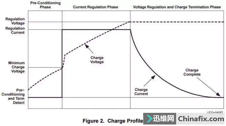

  芯片充电时的电压电流曲线 , 横坐标分为三个区域,分别是 " 涓流预充 "、" 恒流充电 "、" 恒压充电 " 这三个阶段。用户的使用,不管使用方式优劣,在通常状况下,都不会对锂电池造成特别重大的损坏,接下来,将对几种常见说法进行分析。
