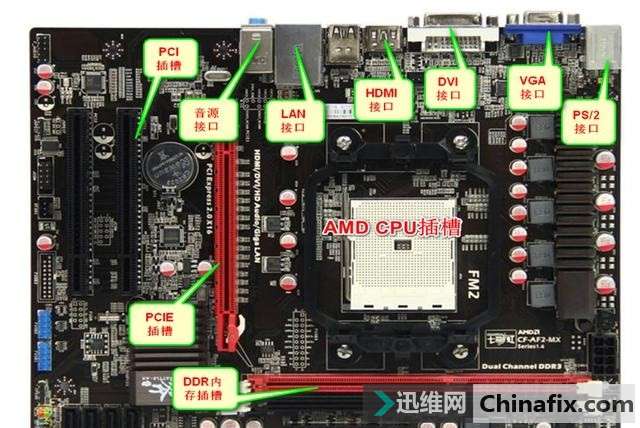

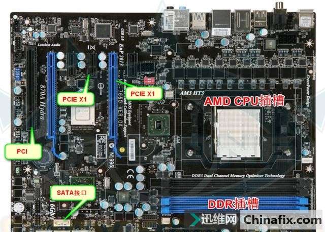

    一.主板插槽接口介绍:
  1.intel(478)主板
  2.intel(775/1155/1156/1150/1151)主板
  3.AMD(462)主板
  4.AMD(940/942/905/1331/4094)主板

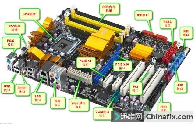

二.主板其他接口介绍

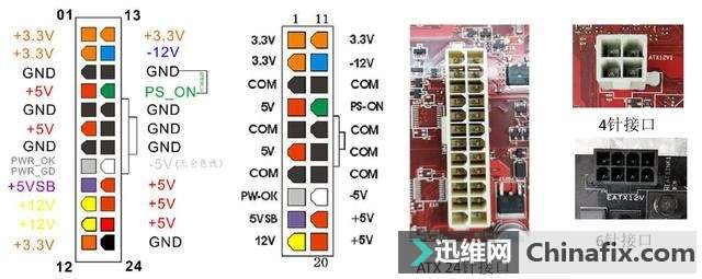

  1.电源接口
  主板电源接口分主供电接口和小12V接或者是4+2供电接口,主供电接口常说的是20/24针,包括+12/+5V/3.3V/-12V/5VSB/电源好信号、PSON开机信号,是主板供电的主要来源,小12V接口也称小4P接口,通常是给CPU独立供电,现在的主板也有采用4+2供电接口如下图所示:

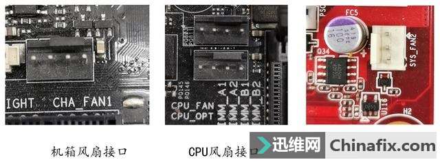

  2.风扇接口
  主板工作时CPU、北桥芯片、南桥芯片会产生执量,为防止芯片损坏,要对发热量大的芯片加散热风扇进行散热,常见有CPU风扇接口,另外除有风扇接口后还有系统风扇接口主要是给机箱风扇提供电压散热,有些主板不插风扇开机会报错,进系统会档机等情况.

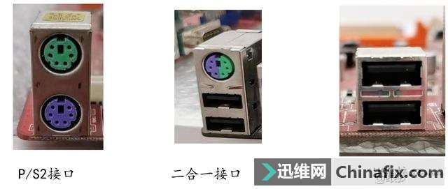

  3.P/S2接口
  P/S2接口主要是连接通常所讲的键盘/鼠标,绿色为鼠标接口,蓝色为键盘接口,部分主板已经使用二合一接口,只可以使用一个P/S2接口设备,另外一个必须使用USB接口,常规的主板均会配有P/S2接口,新型主板已经不配P/S2接口,全部使用USB接口.

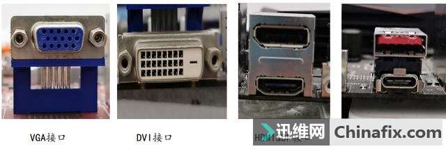

  4.视屏输出接口:
  视屏输出接口用于传输视屏信号到显示设备,如显示器、电视、投影等,主板上常见视屏输出接口有VGA模拟接口,DVI数字接口、HDMI高清多媒体接口,现在大多数的电脑均采用HDMI高清接口,另外有些主板还有DP接口与HDMI一样,只是接口与HDMI类似,目前市场上高档主板还有TYPE_C高清接口

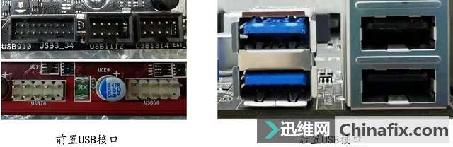

  5.USB接口:
  USB接口用于连接数码产品设备,如移动硬盘、手机、无线鼠标、无线键盘等,是主板所有接口中使用率最高的一个接口,USB接口又分前置USB接口和后置USB接口,前置USB接口通过连接线与主板上的前置USB排针相连,后置USB接口固定焊接于主板上

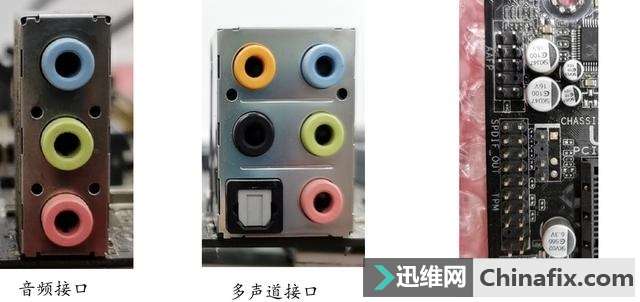

  6.音频接口:
  音频接口是一种支持输入和输出的接口,包括音频输出,音频输入麦克风输入,通过音频接口实现把音频输出到功放、从麦克风输入信号等,有的主板支持5.1或者8.1声道,使用6个孔音频接口,如下图所示:

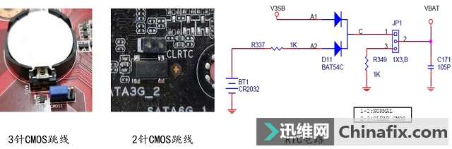

  7.CMOS跳线接口:
  CMOS跳线又称放电跳线,所指是给南桥芯片内部RTC电路提供复位信号的跳线,常见的有三根针,正常来讲1-2脚为正常模式,跳线帽在2-3脚为清除模式(也就是放电)有些技嘉主板中跳线只有两根针,正常工作状态不装跳线帽,当需要清除CMOS时装上跳线帽
