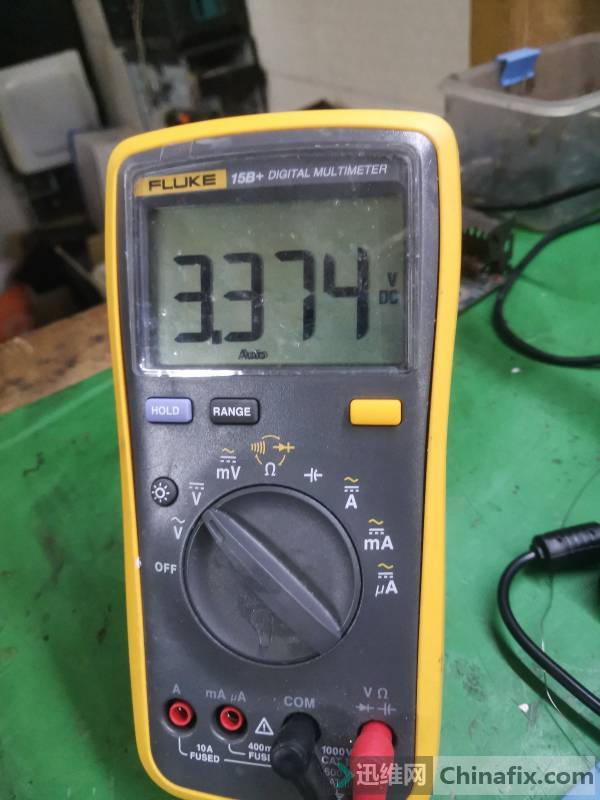

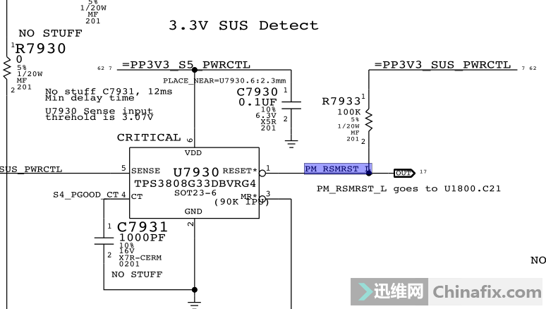

。拆出主板,裸板测试还是一样。板号820-3209-A,找到图纸和点位图,测量待机PP3V3_S5_REG,一样在3.3V和0.5V之间跳变。待机电压好PM_RSMRST_L也一直跳变

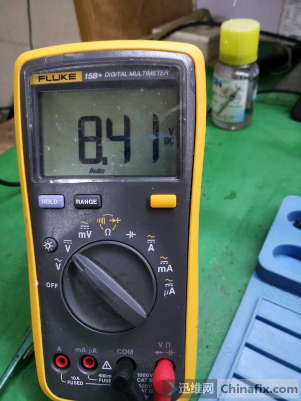

继续追查到公共点,也一样在3.5V-9V之间跳变

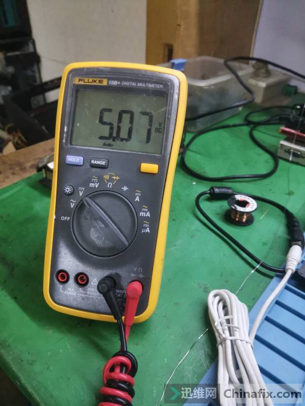

。充电芯片是ISL2659,查芯片工作条件,2脚DCIN 14V很稳定
。芯片得到DCIN后,会从19脚VDD输出5V供电给20脚VDDP,经测试5V也很稳定
。测芯片13脚复位SMB_RST_N 3V正常,3脚ACIN 3V正常
。14脚ACOK 3.3V正常
。芯片补偿脚5脚ICOMP和7脚VCOMP异常也会导致输出电压异常,仔细检查两脚相连线路,没有发现断线或者掉件的情况,只有换芯片试试了。找到料板更换芯片后稳定输出公共点,并且3V待机和RPM_RSMRST_L都回复正常3.3V

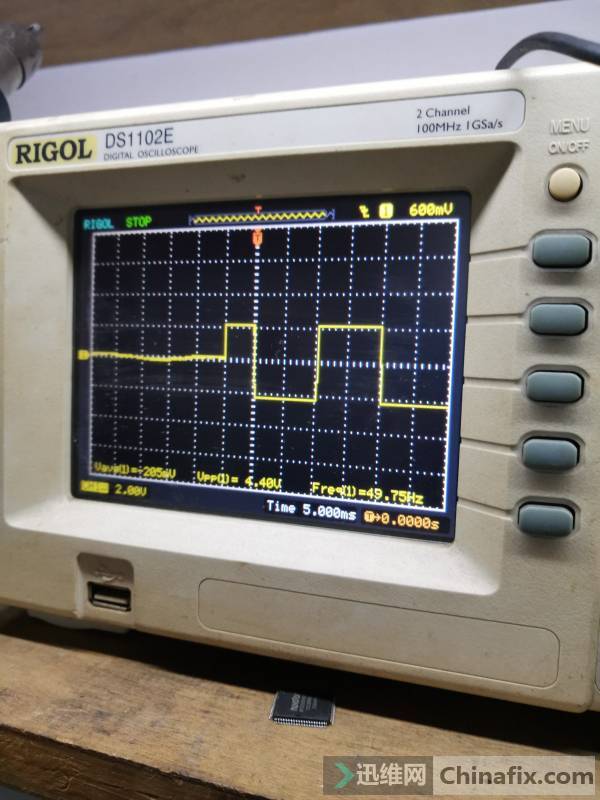

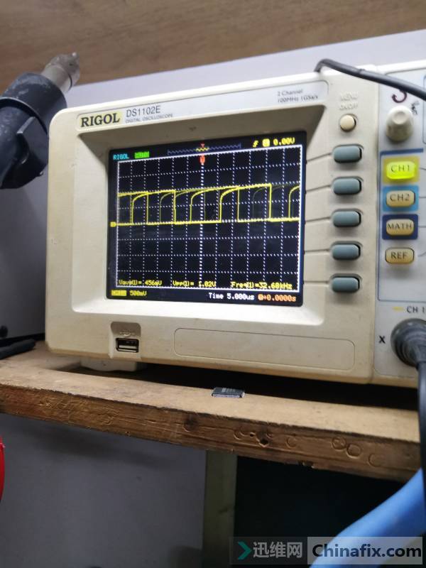

。电流也稳定在0.02左右。怀着激动的心情短接开关,尼玛,电流一点动静都没有。看来还有问题,示波器测量12M晶振起振,32K也正常,再测量EC发给桥的PM_PWRBTN_L,有高低高跳变

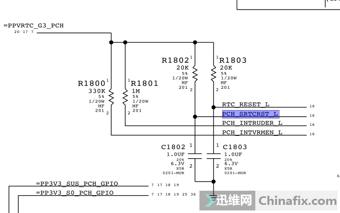

。查桥待机条件,VCCRTC/RTCRST#/SRTCRST#/INTVRMEN….。查到PCH_SRTCRST_L时发现异常,只有0.1V
。看电路图此信号由R1802上拉

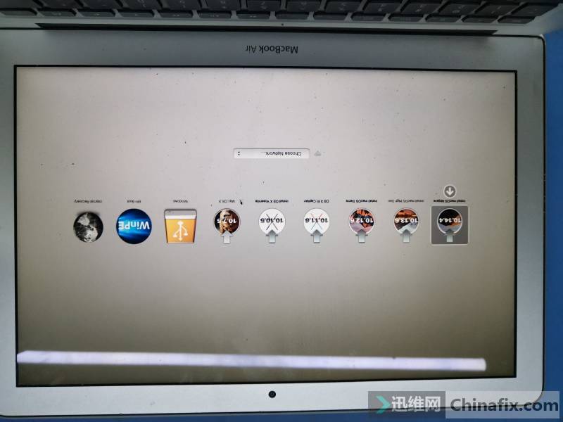

。测量R1802一端有3.3V,一端只有0.1V。更换R1802后此信号正常。再次接电源顺利触发。简单装好后,测试亮机。
