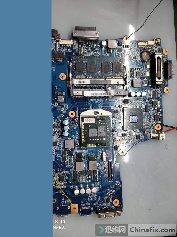

    本帖作者实地学员:chengxu7890
上星期到手TW6练手主板一块,到手情况不触发。测得3V/5V电感无电压输出,检测供电芯片有供电有开启,无线性。从料板找到供电芯片更换,5V出来了3V没出来,查条件发现只有5VPWM开启无3V开启,经查此信号由EC发出,更换CE没好,查EC供电时钟复位全有,迷茫一天后意外点到开关,触发了,3V有了,电流0.5左右掉电。HWPG没有,测量到CPU供电芯片周围电容对地短路阻值为3,拆下芯片阻值恢复正常四百多。更换芯片后还是不出CPU

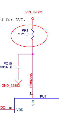

供电,查到pr1电阻一端有电一段没电,更换电阻后芯片得到供电,并发出PG。

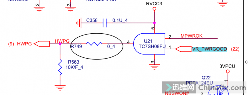

再查HWPG还是没有
发现芯片到与门断线飞线解决故障。HWPG有了,与SLP_S3#对比,SLP_S3比任何信号先掉并反复重启,电流上到0.1掉电。

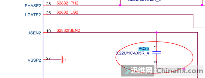

补上电容后掉电两次电流上到1.1A左右,PLTRST#测得高电平。
