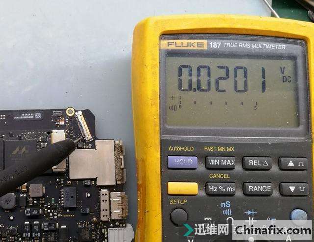

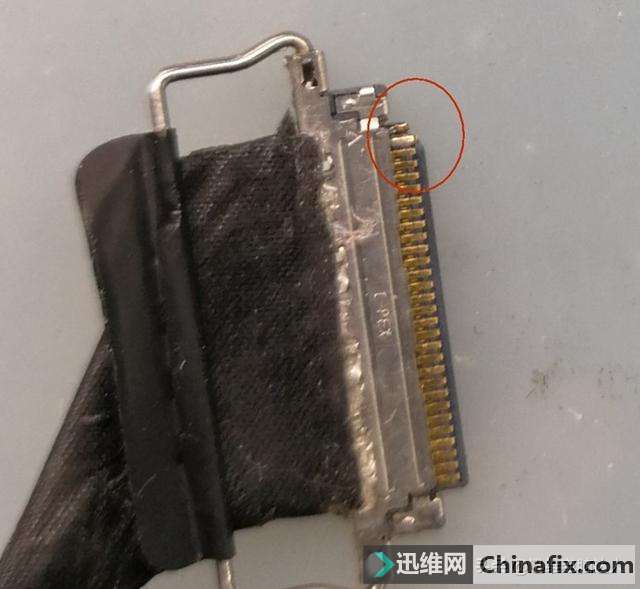

苹果笔记本外设损坏也会导致笔记本开机不显示,于是拆了所有外设,测试主板、供电都有,好像是好的。仔细观察发现屏接口被烧了。
直接测主板上屏接口被烧的针脚,对地只有0.0201,太低了。

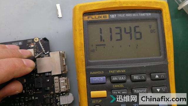

拆掉屏接口后,对地有1.1345,恢复正常。

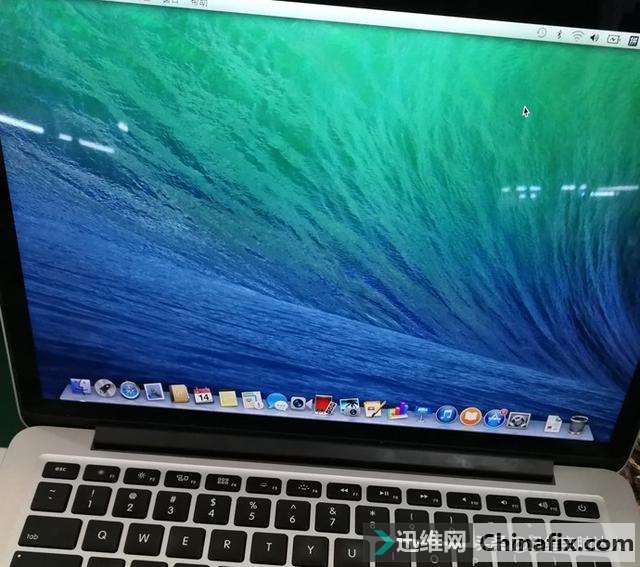

从料板上拆个屏接口回来焊上,更换一条屏线,开机正常显示,维修到此结束!
【维修结果】
苹果A1502笔记本开机不显示,屏接口烧坏屏线和屏接口座子,更换后故障修复。
