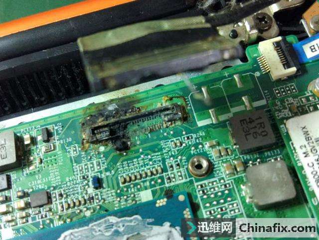

    收到客户收到其他维修同行的一台联想U330P,客户描述后,笔记本进水后冒烟。
拆开后,可以看的出进水非常严重,屏接口和屏线都烧了,液晶本身也不好说,硬盘和硬盘线都有腐蚀。如下图:

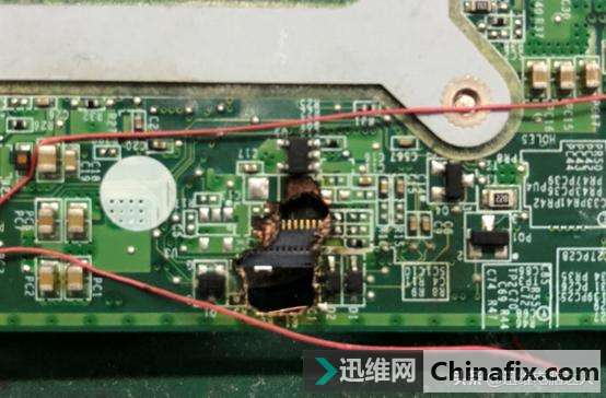

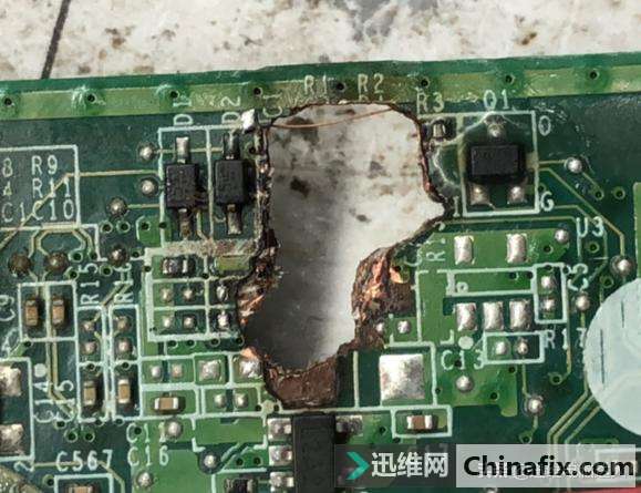

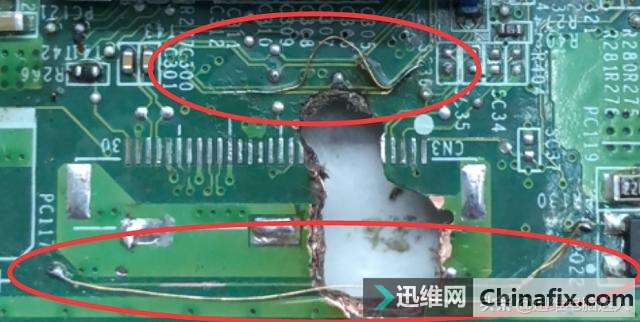

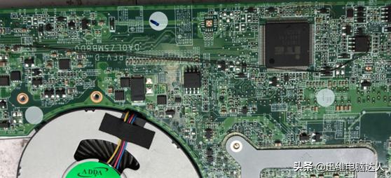

先修主板再看其他配件,先处理进水的地方,挖板挖到公共点不短路为止,中间还挖断了两根线。
先把这两根最明显的补了,上面那根刚好因为测试点分开了,就少飞一根线。

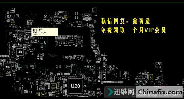

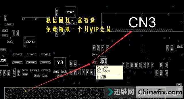

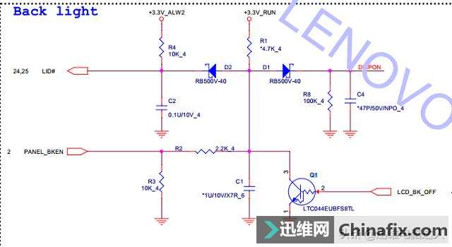

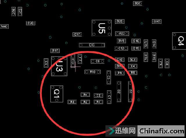

打开鑫智造,查询图纸和点位看看背面掉了一片的元件是什么作用。(私信回复:鑫智造,免费领取一个月VIP会员)
可以发现,掉了这一片元件恰好都是Back light的电路,也就是背光控制,连接LID#,那肯定就是合盖熄屏的电路了,同客户沟通后,不使用这个功能,这些元件也都不需要补了。

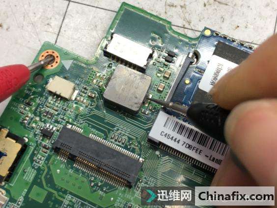

通电后,电流0.006A 待机有3V没有5V ,这是正常的,按下开机键,电流跳变好几次后,上到0.134A后掉电,主板存在轻微的电流声,应该是有供电没有出全。带电测量全板的电感。
测量只有35V电感和内存供电一瞬间有电,其余的电感都没有电压,打电感阻值也没有短路。剩下没有出的电感只有个+V1.5_RUN和+V1.05没有出,一般来说1.05V的可能性大一些,事实也说明,确实这边的问题。

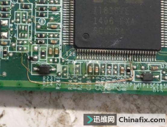

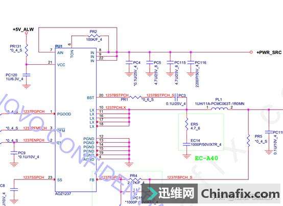

个人习惯都是先EN,2脚电压开机有瞬间3.3V,EN既然正常那问题肯定就是芯片的供电或者芯片本身。再折回去测AIN和VCC,AIN一测0V,VCC一测居然也是0V,看来是也烧断了,直接飞线。

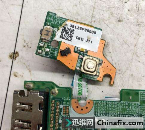

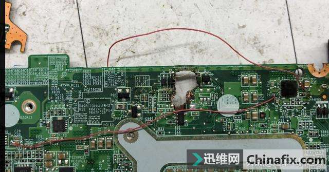

飞好线再测试,开机电流连0.134都没有了,确定芯片损坏。换个新的上去,继续飞线再测试。电流能上到0.135左右,然后掉电,电压还是不出。无意发现开关小板发烫,经过涂抹焊锡膏确认,是小板上的霍尔元件发烫,直接拆掉。
拆掉后待机电流0.002A 比之前低了,通电不触发,电流没有变化,LID#也去烧洞的那里了,查图纸后,找了一个9K的电阻焊接上去,手工做个上拉,把上拉的电压再飞到EC的22脚。

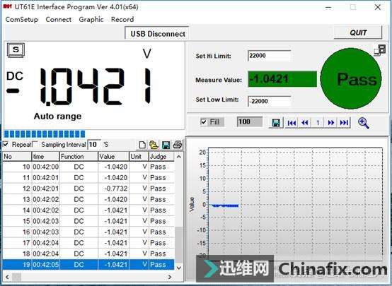

做好后,通电待机仍然0.002a,上电可以触发,电流到0.18A左右后掉电,电流比最之前高了些。再测电感电压除过CPU电感,其余的电压全部出了,CPU供电不出有可能是芯片这边的问题,也可能是HWPG有问题,检测HWPG,一瞬间有1.05V。开启是正常的,那问题就是在芯片的条件了。

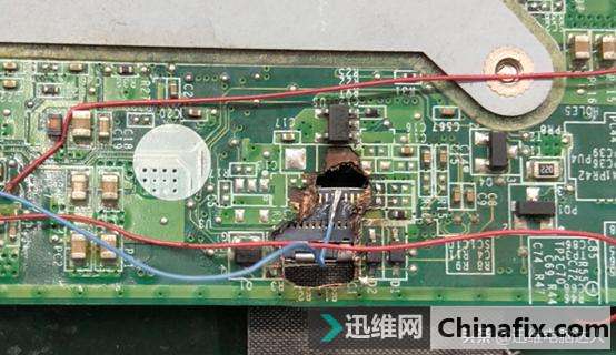

+PWR_SRC 9V公共点有电压,+3.3V_RUN开机后也有3.3V,28脚的V5A开机瞬间只有0.99V左右。再测PR44前端也只有1.1V左右,查询来源发现又断线,再飞线。

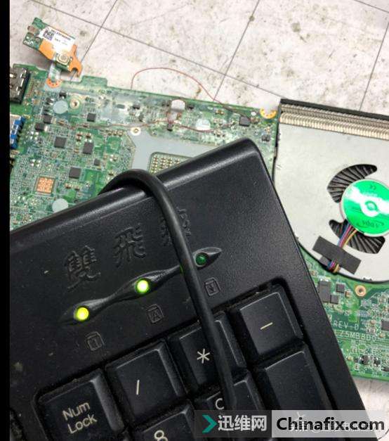

从MOS管后飞到最近的一个位置,飞好通电测试,怀疑内存坏,更换内存再测试,电流0.5A跳变,肯定是显示了,接外接USB键盘看一下灯。

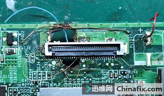

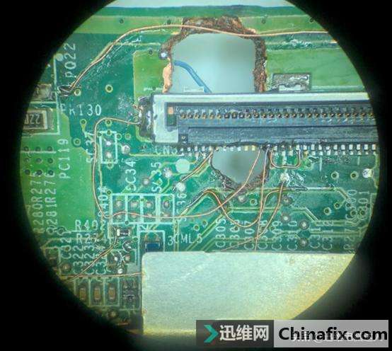

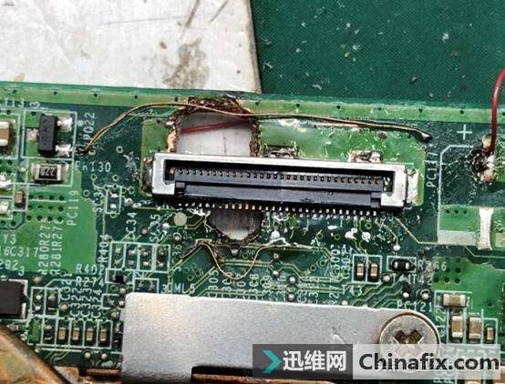

信心倍增接下来就是处理屏接口这边了!换一个新的30pin扣压式接口上去。
已知的是屏接口的6、7、8、9、10、11、12全部断线,其中6 和8-9-10要飞线,飞好后如下:
飞好后检测其他引脚对地阻值发现,13、14、15对地都是无穷大,根据点位找到相连的地方,继续飞线。
屏幕开启已经找不到点可以飞,只能直接给接旁边的3.3V电压,从17 18脚出来直接到14脚,飞好后如下:

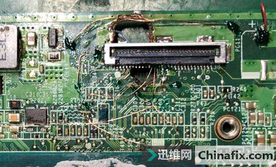

显微镜下看
绿油固定

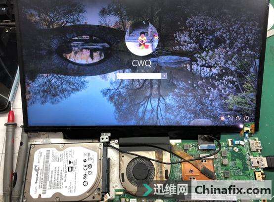

通电测试
硬盘和线清理后都正常,运气很不错,屏幕也正常没有烧,除了盒盖还有LID#不能用以外,其他的基本都OK 。
