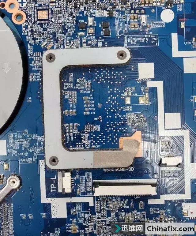

这么奇葩的故障,还是第一次见,能想到的都排除了,测量显卡供电 和CPU供电完全正常,示波器测量无任何杂波。

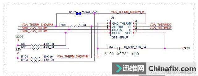

想着是不是显卡的温控异常引起的呢?

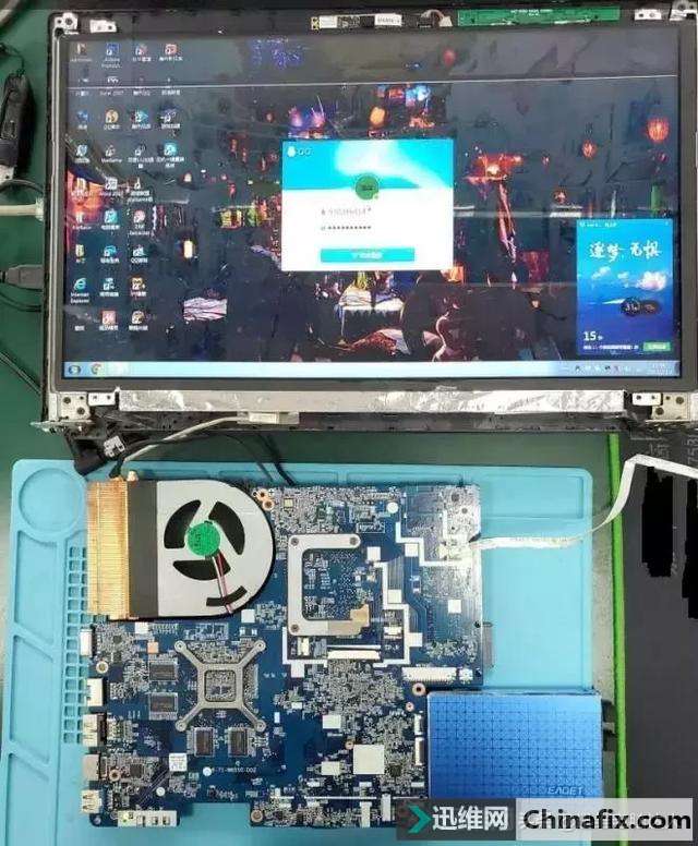

实际测量完全正常,不放心,换了一个温控芯片,问题依旧,神舟主板上通病的那几个转换管已经都被换过,BIOS刷过,我就不用再去考虑那些初级故障了。主板上测量了好久,各方面完全正常,进系统之前完全正常,进系统之后,一会就开始闪屏,闪屏如下:

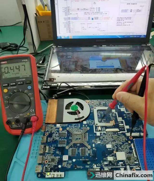

想着一时半会也搞不定,暂没思路,先放下,缕一下思路。正在看图纸突然灵光一闪,是不是CPU或显卡某方面总线通讯异常导致?打开图纸上搜索 SVID,SVID从CPU出来,去了CPU供电,测量了半天也没发现什么异常。
私信回复:鑫智造, 注册后即可免费领取一个月鑫智造VIP会员。
测量H_CPU_SVIDALRT#这个信号,是一个总线异常,报警信号,测量电阻阻值,完全正常。测电压,电阻这端正常,CPU那一端只有0.447V。
通过测量、示波器测波形发现,是由于主板上H_CPU_SVIDALRT# 报警信号断线异常,导致CPU H_CPU_SVIDALRT#信号不能正常与CPU供电芯片通讯,从而引起CPU工作异常导致闪屏。
接好线先后,正常后测试,屏幕画面不再闪烁,故障解决。
