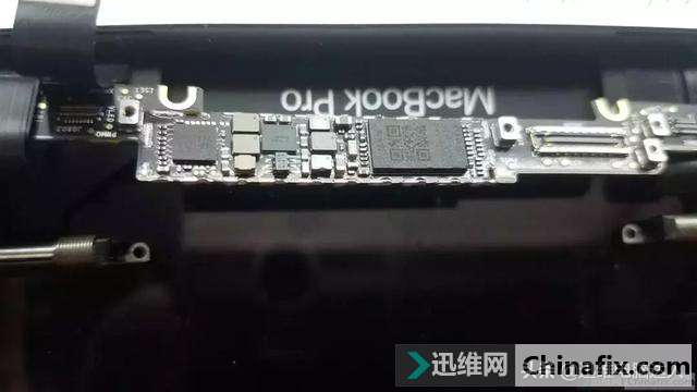

    客户收到其他维修同行的一台苹果A1708笔记本,在售后检测过,确定是屏幕问题,售后报价4000,换整上半身屏幕总成,后经了解可以单换屏幕便宜,经人介绍,辗转后到我们店里。
此款屏幕排线问题多,起初也打算直接换屏幕算了,但这台现象不一样于以往通病表现,屏幕完全不显示,非暗屏,非排线通病,手动排线等都无任何反应。鉴于异常,暂缓换屏幕,以免误伤,且屏幕还不便宜,小心为妙,虽然售后已测,已确定“屏幕”问题。

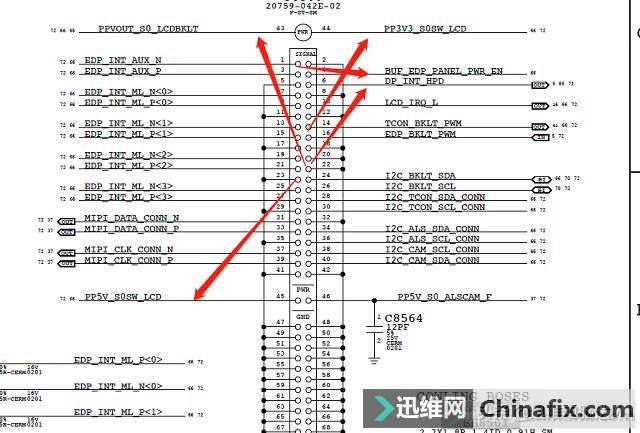

打开鑫智造查询图纸,(私信回复:鑫智造,免费领取一个月VIP会员),经检查开机瞬间背光升压瞬间正常,然后降低无输出:PPVOUT_S0_LCDBKLT。屏幕供电正常:PP3V3_S0SW_LCD PP5V_S0SW_LCD,屏幕HPD检查瞬间有,然后拉低:DP_INT_HPD。

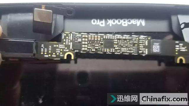

由于确定为屏幕上半身问题,因此重点锁定在屏幕小板上,查外观无异常,量各测验点均无短路。由于HPD和背光升压都是瞬间有输出,说明背光电路基本上是正常,背光开启信号原因较多,不便查测。背光和显示两个同时坏的可能性不大,很有可能是就是因为检测验屏幕显示异常而导致背光无输出。
DP_INT_HPD 排除主板拉低 (售后换上半身测验过),HPD在屏幕供电3.3正常后,就应该反馈高电平出来,瞬间高然后低,但屏幕供电3.3一直有,这是不正常的。跑线到小板反面测验点,然后应该是到芯片下面去了,在测验的过程中,发现小板有点温度,反复手摸到反面TPS1芯片相对温度稍偏高。

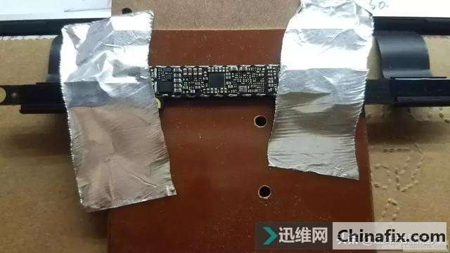

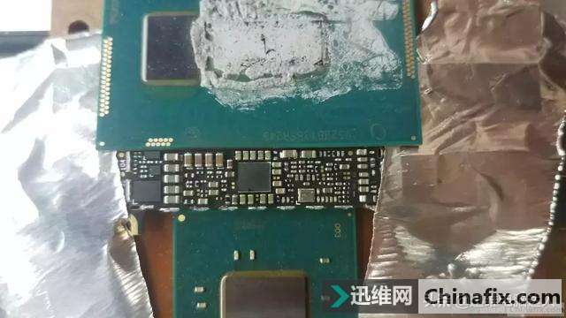

量周边电容,右上角和左边分别有几个电容对地短路。放大镜仔细查看,左边几个短路电容共线,经一0欧阻到芯片,断开电阻后,电容不短,另一端到芯片仍短。上角三个电容短路共线直到芯片,芯片“不一样”的引脚同时短路,芯片坏的可能性最大。

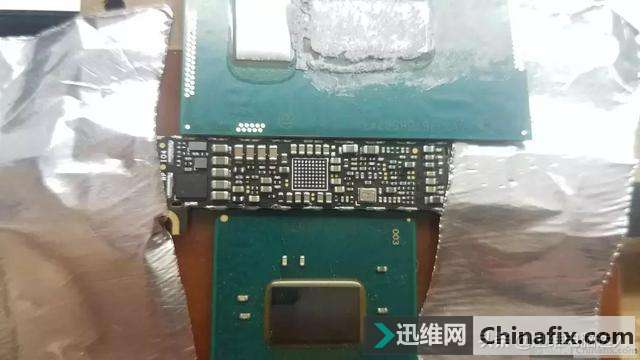

取芯片后,量依旧短路,同时发现左边和上角是同一根线,取上角三电容后短路排除。
继续判断为其中一电容短,装回另外两电容,装回芯片。
装机测验,屏幕正常点亮,正常进系统。差点就“误杀”一个屏幕了
