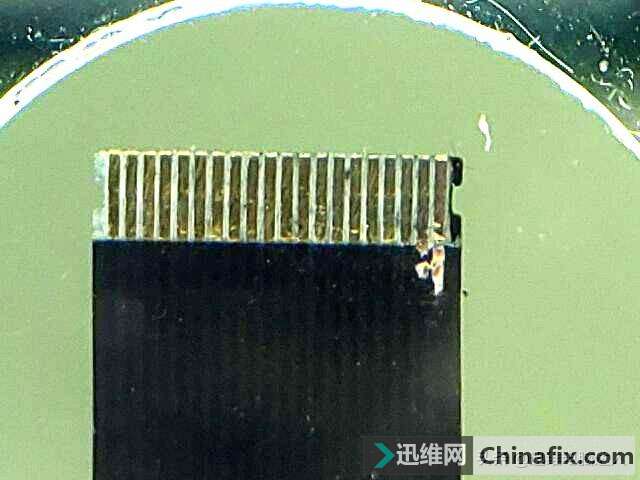

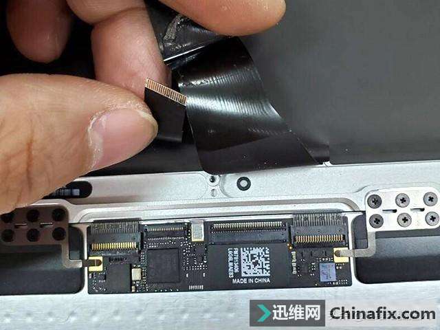

这个机器触摸板和键盘都不能用,想必大家都知道,有个通病就是触摸板上有个储存芯片MX25L2006E,准备先拆下触摸板刷MX25L2006程序,刚拆到排线就发现了情况。
发现排线有问题

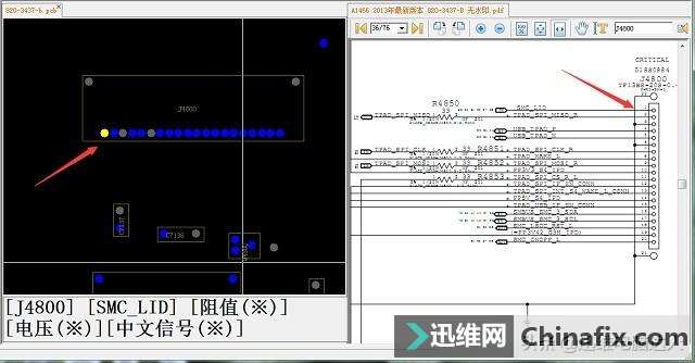

洗刷干净后,接口里面也处理干净后,接上排线,结果开机进系统后还是一样,触摸板 键盘都不能用。打开鑫智造查询软件(私信回复【鑫智造】领取1个月VIP会员),找到点位图,配合图纸:
仔细检查和测量,发现触摸板到主板上J4800 1PIN SMC_LID为低电平0.5V,此信号正常时应为高电平3.3V。拿下排线测量,发现1PIN 不导通,刮开进水的排线这一头,发现已经断开,处于开路状态。
排线断开 开路了

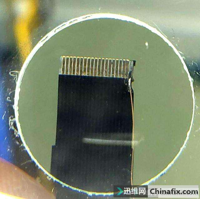

排线上飞好线。
飞线

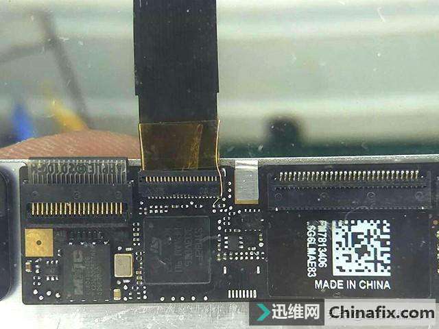

将排线上处理好,连接到触摸板上,飞线到触摸板上 1PIN 位置,飞好线后,测量阻值,导通正常。
飞线到触摸板

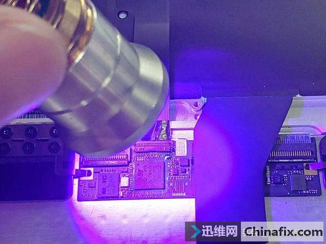

装好,涂上绿油。
涂绿油
紫外灯固化。
紫外灯固化

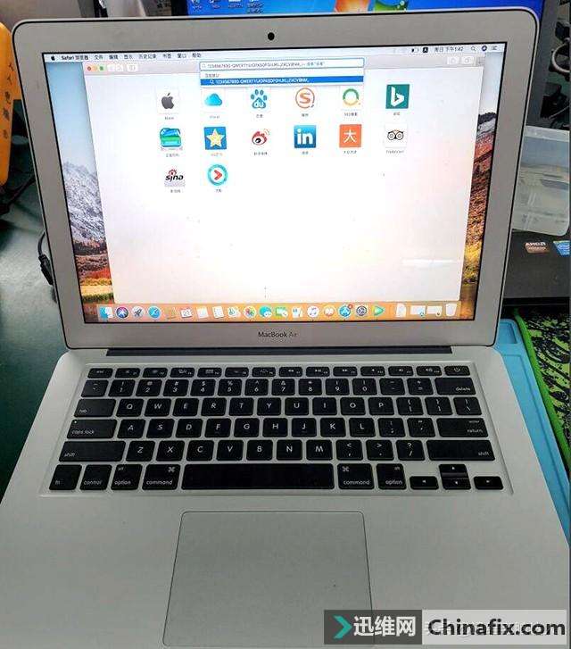

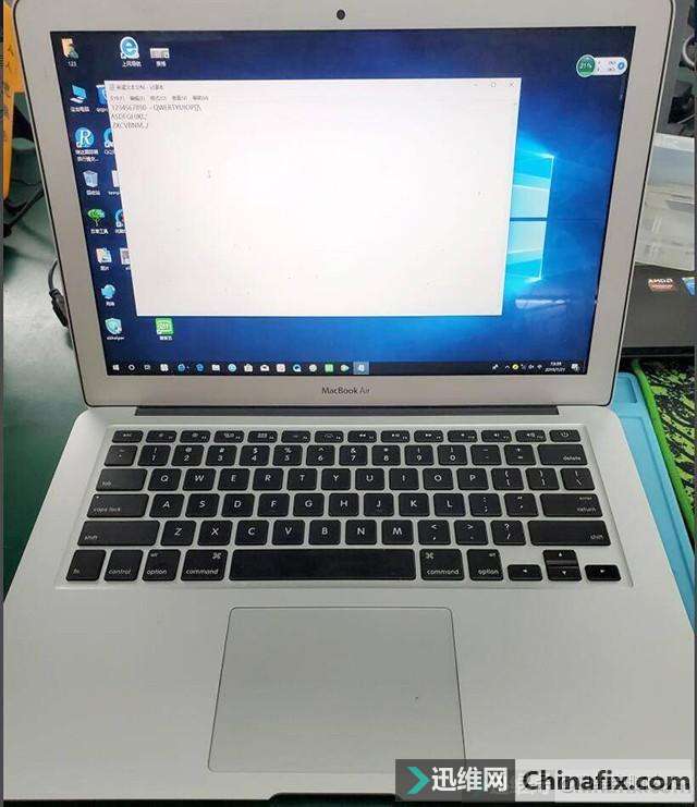

进两个系统测验,各方面正常,再无卡慢,反应慢,触摸板,键盘不能用情况,维修到此结束!
双系统测验一
双系统测验二
