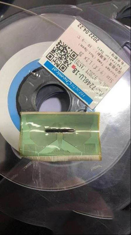

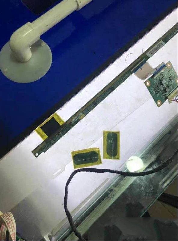

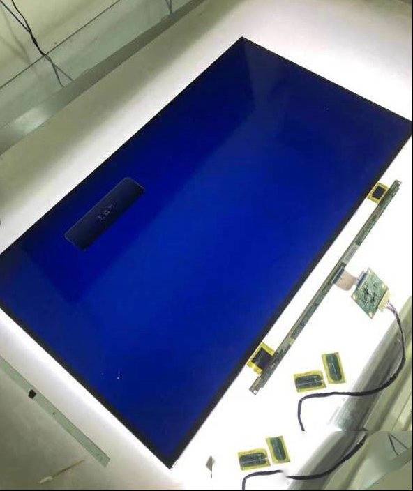

    收到同行送来的故障机壹台康佳液晶电视,故障表现如下图1所示,这个是一个32寸的京东方屏,采用内置Y和2个X的模组,经检测为两个X都损坏,准备好新的TAB开始修复,以下是修复过程,仅供大家维修参考。
