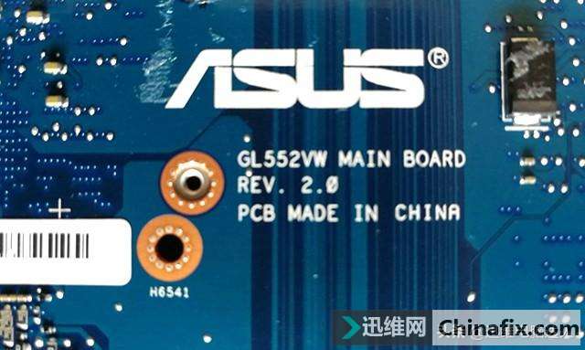

主板版号:

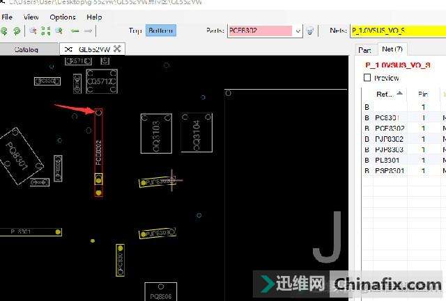

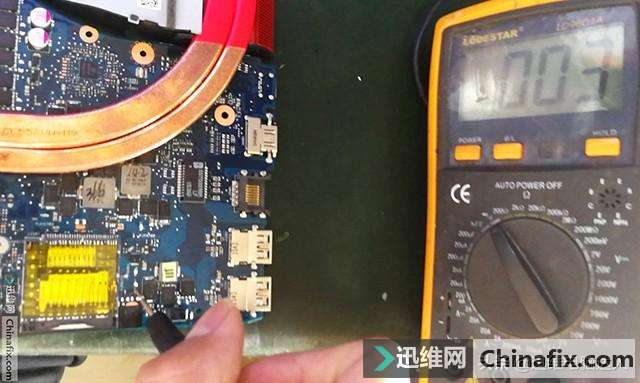

全板阻值测量一遍,发现目标,1.0SUS到地,对地3。

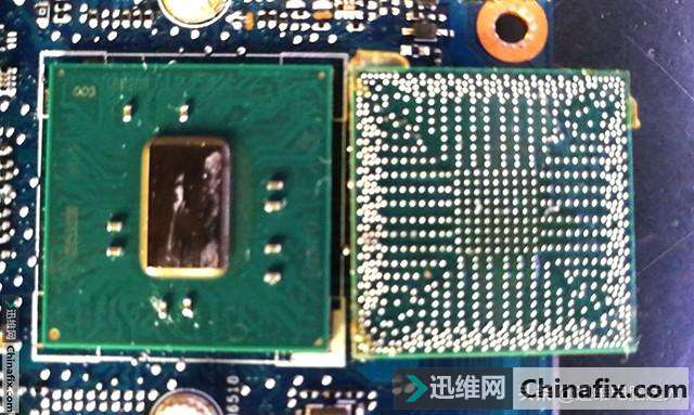

这个电压是PCH桥待机电压,断开结点,加0.8V烧鸡,PCH桥巨烫,要换桥,BGA开动,刚好有个ACER开机不认显卡机器,拆桥试试。

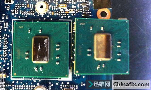

这个PCH百分百好的,PCH桥换好看看结果。

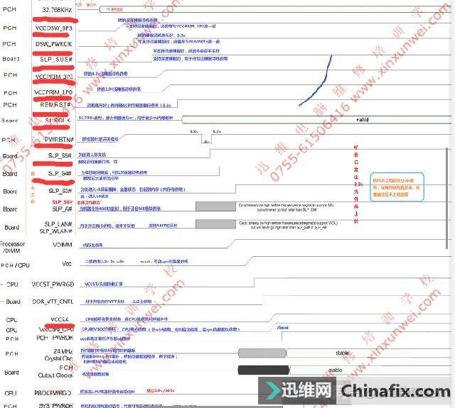

换好PCH桥,对地测量一下,没有短路,接上电源,待机还是0.020,不触发,打开鑫智造按时序查。(私信回复【鑫智造】,即可免费试用)
问题分析
测量待机3.3V 5V正常,怎么1.0VSUS还是没有,查芯片条件。

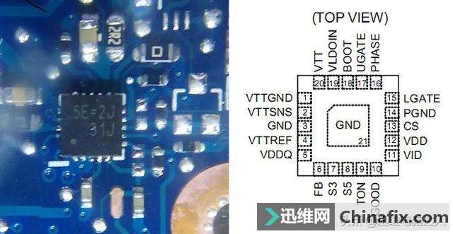

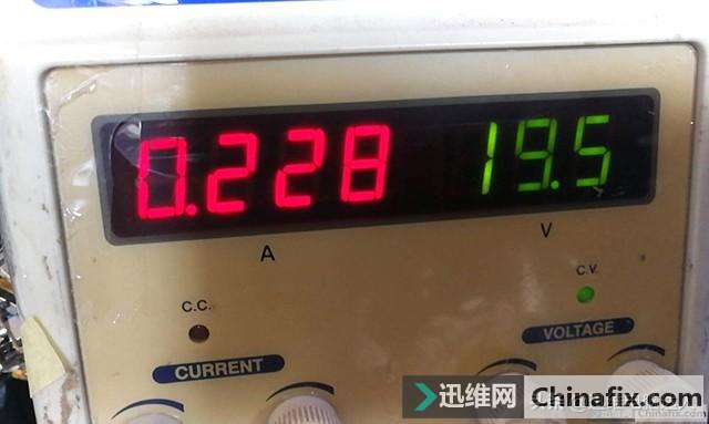

查完了,发现PR8312 PU8301 PQ8301 PQ8302 坏了,更换电阻、芯片、场管,电压出来了,接上电源自动开机,上电终于开机了,高兴一下,问题没有找偏,马上插上内存试试,心里一丝寒意,电流还是0.228A。
找个时序来测量,发现问题了,现在主板有3.3V 5V 1.0SUS VCCSA其它电压都没有,对着时序来吧!

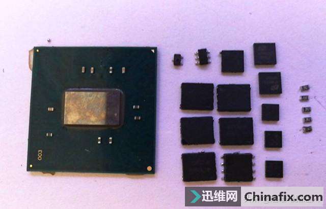

从1.0VSUS电压修好,我感觉我知道怎样修其它电压了,电阻、场管、电源芯片都要换,真验证了五个2.2欧姆电阻都坏了,变成109欧姆,更换电阻、场管、电源IC,更换的地方一针见血,都出来了,到现在我就换了5个电阻,5个电源IC,6个场管,看看换出来的。
接好内存,接上电源,电流上到0.336A。又测量一下,没有处理器 VCCCORE和VCCGT。
测量对地阻值,眼前一黑,CCCORE和VCCGT对地2和1,怎么那么低呀?会不会处理器死。

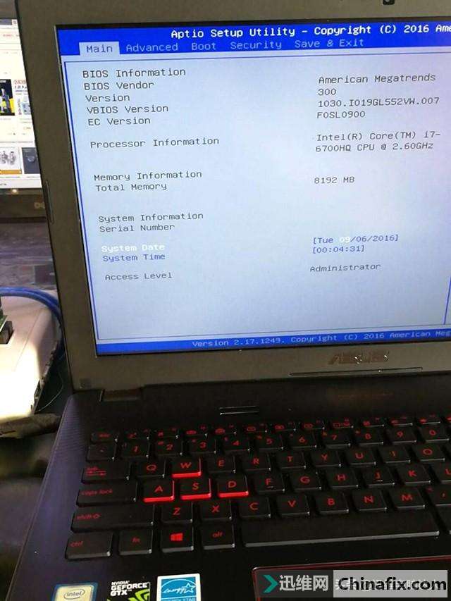

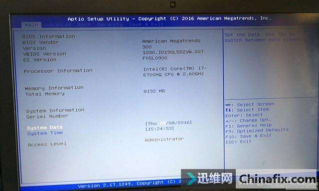

不修了,静下心来,想一想少哪步,忽然眼前一亮,对换桥要改ME的,怎么会忘了它,改ME马上开干,改ME刷BIOS一鼓作气,还是失败了,电流不变。多亏老铁救场,给了一个台湾官网BIOS,电脑好。
来张整机图!至此机子修复。
最后提示,大家处理器 VCCCORE对地2,VCCGT对地1是正常的,不要误导大家,i7-6700是很低的!
