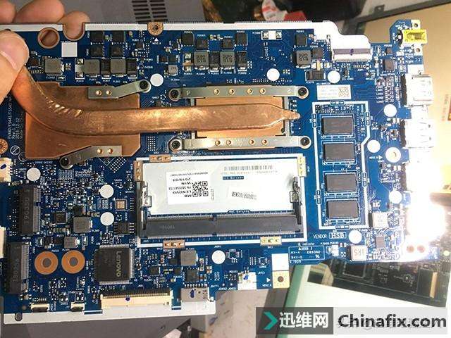

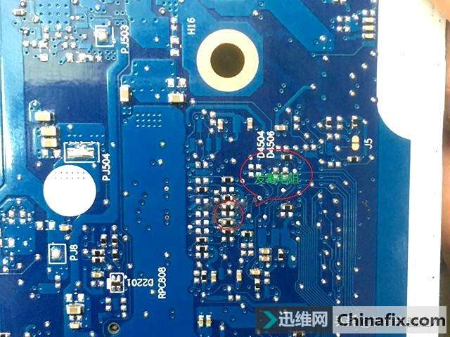

    同行送修收到其他维修同行的一台联想340C-15IWL笔记本,一看机器很新,再看背面标签是19年3月出厂的。同行说客户才买个把月进水了,开不了机,到服务站报价1500,客户觉得贵就拿回送他这维修。

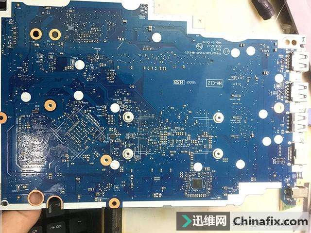

拆解,一看板号,完全没有一点资料,查芯片资料也没有半点资料,看来只能试着修修看。
主板板号:FV440/FS441/FS540 NM-C121
主板正面
主板背面

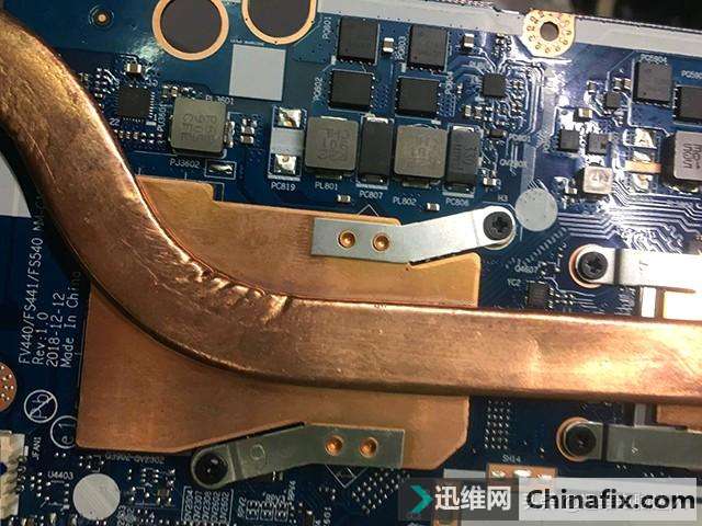

主板细节图:

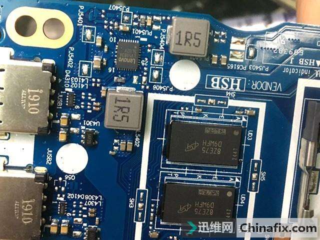

拆出主板上电,测量各电感没有电压输出,待机芯片开始估计是PU5401,打了联想LOGO,型号是LV5083A。(联想是真有技术还是贴牌不得而知,就像ITE8586EC芯片一样打着联想LOGO,实际就是贴牌)。

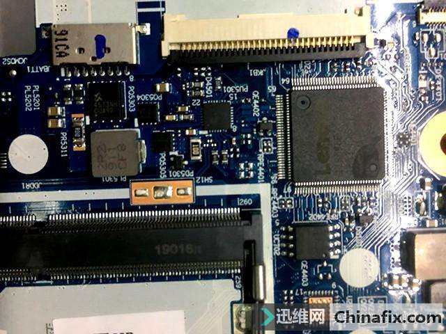

仔细观察主板,发现背面有进液发霉的情况。

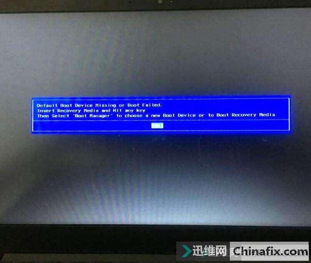

清理干净后,测量了有两个电阻完全没有阻值,也没有图纸,量了一端3.3V,另一端的数据线看来是信号不是供电,应该是做为上拉电阻,只能根据一样的维修经验来修了,搞了两个100K的上去。再插电,自动开机,接屏亮机,问题排除,维修到此结束!
