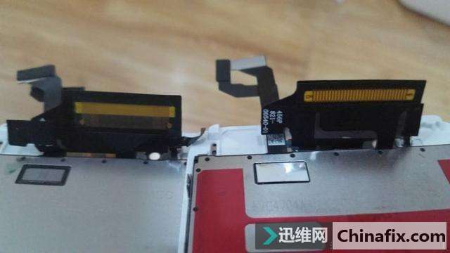

什么是压排屏?
压排屏是压过排线的,压排线的过程是不能有背光的,所以需要安装新的背光,压排线背面的背光纸是崭新的。后压的屏幕绝大部分是不需要更换背光的,背光纸上肯定会有轻微划伤或者小掉漆。
后压屏,后面的背光纸难免会有一点点划伤的

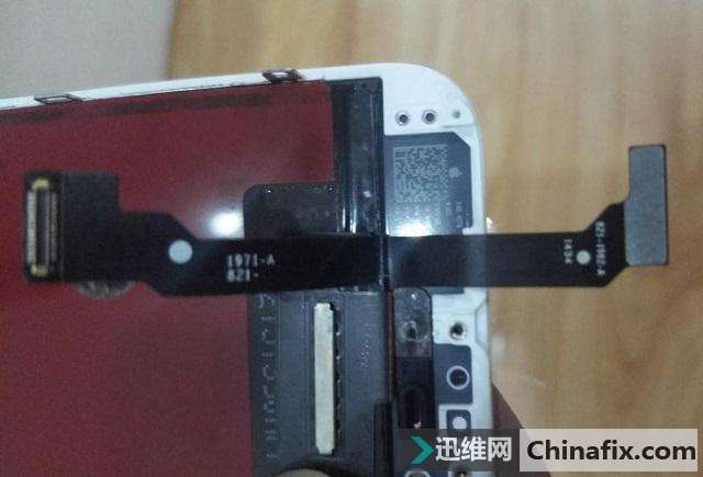

国产屏也就是组装屏,因为国内的这些厂商生产提供的液晶只是显示部分,不包含触摸,触摸TP是第三方工厂生产的,然后贴合在一起。
国产屏的缺点也很显著:
显示排线是第三方所生产压上的,容易出现的问题就是排线问题,购买时要是多经过反复的测验,试用个半个月左右不出问题的话,日后运用在出问题的几率就很低。
排线处没有苹果logo
排线对比,左为原厂屏右为国产屏
