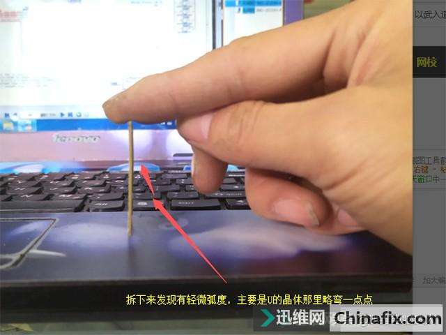

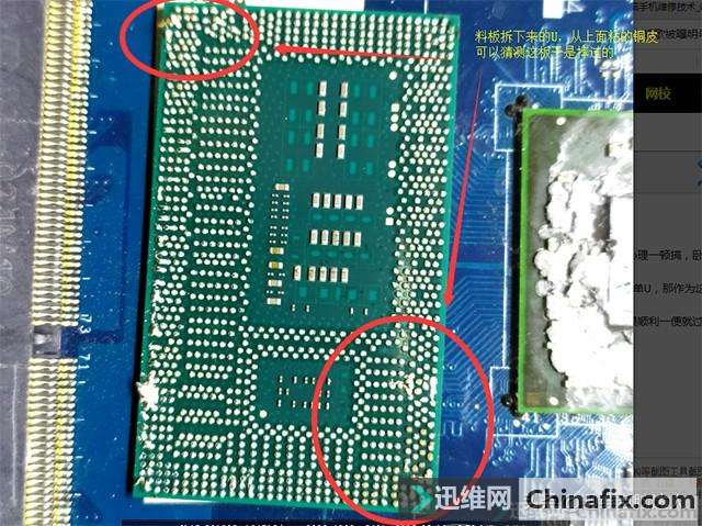

料板拆下来的处理器:

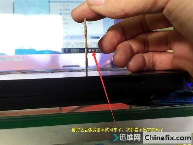

拆下来发现有一点点变形:
所为福兮祸之所依祸兮福之所伏!好长时间没植株了,手工点珠三个多小时才搞定,吹得时候很顺利一遍就过了!
平时大家总是说怎么搞定,或者干的时候变形属于正常等等,但不见得实图经验,难以参考特地拍了全程;同时干板载处理器总结出的经验在这里分享一丢丢。

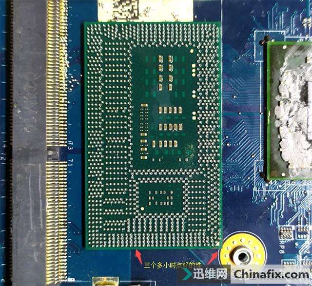

第一次搞,没有钢网,三个多小时点好的锡珠:
植完珠变形的位置又复原了:

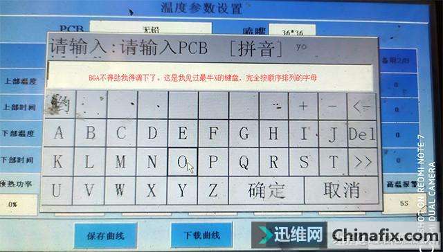

BGA不得劲我调的时候,看到了最牛X的键盘:

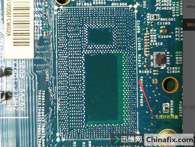

处理好的焊盘:
接下来要上BGA了,干了6-7遍,才干好,放心干温度正常就死不了。温度和平常焊芯片一样,风嘴罩住就行,到了相应温度就会化掉,这时会发现U有一边是翘起来的,论坛说的压硬币也试了,板子换方向也试了,没有用,为此总结了两种方式,还是比较可行有效的。

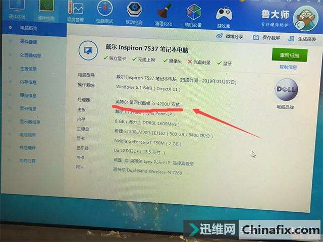

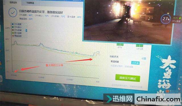

装机,跑分测验,话不多说了,上图喽!
经过两天的测验,机器也不再花屏了,但屏边上确实还有亮线,应该是原来就有,由于在边框那里,看花屏的时候没注意看没看到。
由此说明此机花屏就是处理器问题,以前遇到相似的加焊处理器就好了,这次给彻底搞定了!
最后总结有两种方式可行,但都对手工要求较高,需要多次练习熟悉:
第一种:是把贴下去那面用薄的东西往起翘一点点,然后放下去,然后再翘一点点,直至两边都变平整
第二种:是把扬起来的那边用镊子慢慢往下点,一点点分多次的点,直至两面都变平整
以上两点是我觉得确实可行的方式,我也是搞了好多次才成功。需要注意的是,力度控制要求较高,必须平心静气,然后多次练习。
