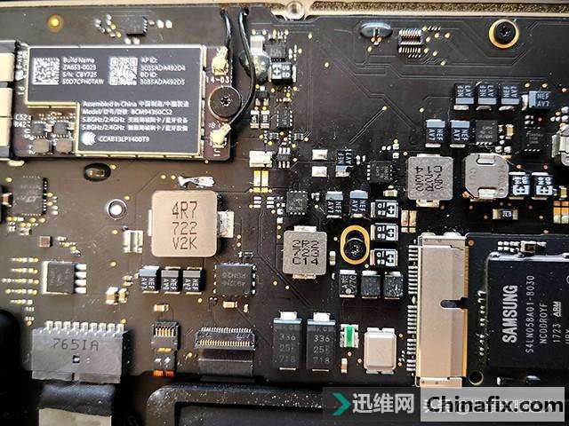

拆解,取出主板之后,首先测量8V,3.42V、待机3.3V和5V。测量EC供电信号,复位信号都正常。

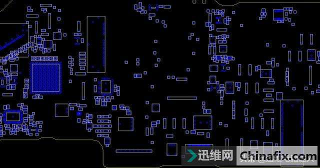

测量8V保险开路,后级短路,然后进行烧鸡大法无任何反应,无发热地方, 苹果短路几乎接地的情况,一般都是滤波电容问题。
查找点位图和图纸,进行跑电路检修,结果拆出来一个电容的时候,发现短路地方。
维修的就是图中无线网卡后边的电容,拆掉之后,修复亮机。
