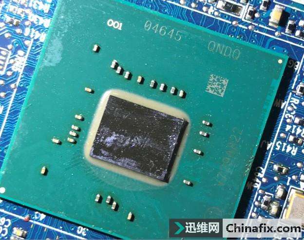

上BGA 烤一下南桥,问题依旧,只能换个南桥试一下了!原机是SR40B HM370南桥。
新买的上面没有看到SR40B字样,只看到QNDQ ,莫非这就是所谓的工厂测验ES版。

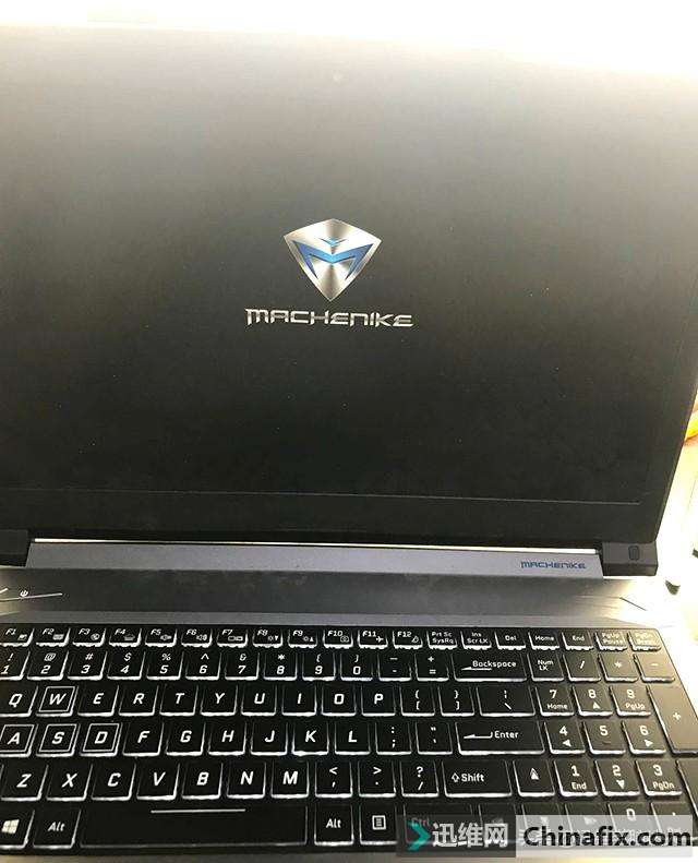

换完南桥之后,亮机慢,进BIOS识别不到ME版本,重刷BIOS搞定 。
不过我刷的是clevo官方的开机LOGO变了,满足客户的要求,到论坛上下载一个机械师的备份BIOS替换LOGO后搞定问题,维修到此结束。
