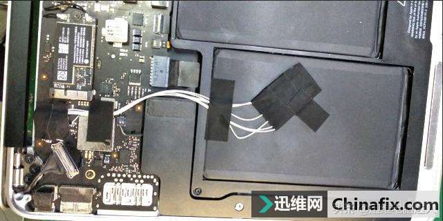

    这是收到其他维修同行的一台有故事的苹果A1466,笔记本暗屏,开始是同行送来的,是台进水机,报价客户嫌维修太贵,拿走了,过来几天有拿回来,拆开一看,已经被修的“惨不忍睹”了。

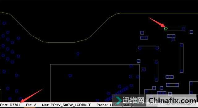

升压芯片A5脚还被飞了线!(无语) 量了量还是不升压,D7701升压脚只有8V多,换一个芯片试试,吹下芯片一看,里面都糊了,都糊了飞个多少线也不管用呀!

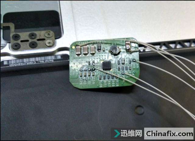

之前看见逛《家电维修》技术论坛论坛时,记得维修大咖有改高压板的,那就直奔论坛找到该案例,找块坏的LTN140AT26,高压一样,6根线,开始盘它。
线是这样飞的!

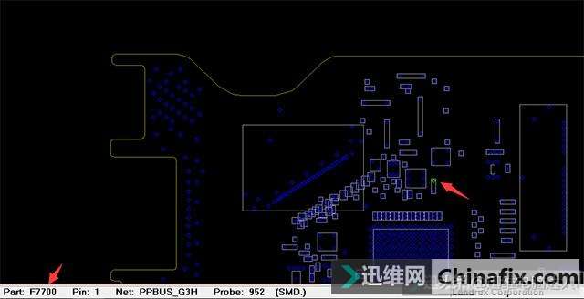

1、主供电:直接 接的保险F7700,接C7710一端PP5V_S0 进系统闪屏。

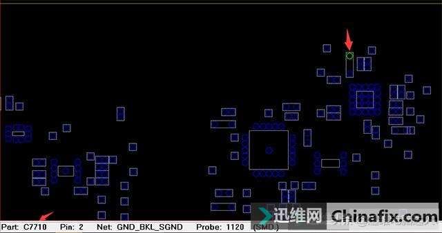

2、GND C7710的地

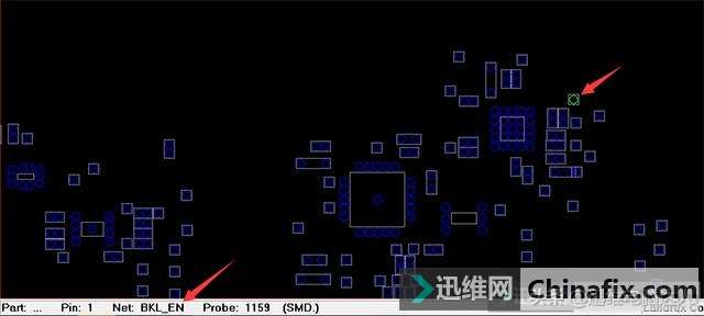

3、背光开启

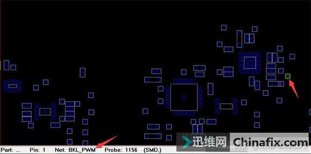

4、BKL_PWM
5、D7701升压脚

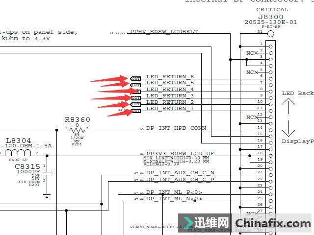

6、主板的6-11脚链接一起。
结果是这样的!
接完之后,做好防护。

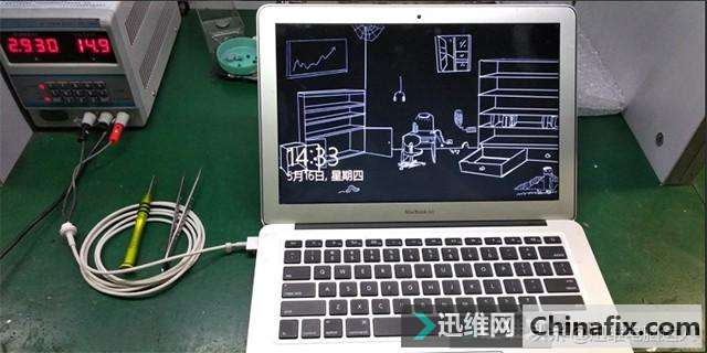

装机测验,完美亮机。
