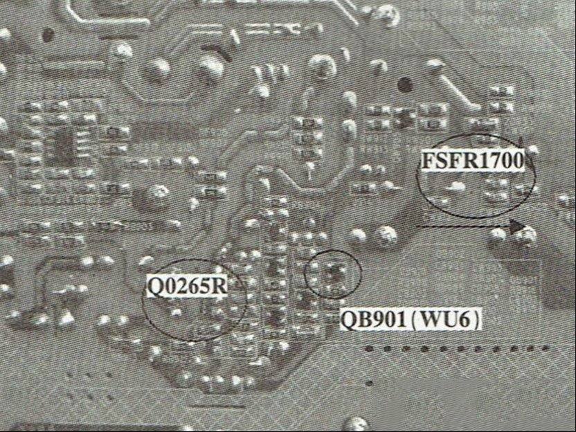

摘要: 收到其他维修同行的一台康佳LC37GS80液晶电视机(电源板型号: KPS180-02 34006395 REV-01),雷击后不通电。拆掉电源板测量保险和全桥等元件都完好无损,用万用表电阻挡在路测量电源管理芯片UB901( Q0265R )的⑤脚( Vstr启动 ...
    收到其他维修同行的一台康佳LC37GS80液晶电视机(电源板型号: KPS180-02 34006395 REV-01),雷击后不通电。拆掉电源板测量保险和全桥等元件都完好无损,用万用表电阻挡在路测量电源管理芯片UB901( Q0265R )的⑤脚( Vstr启动电压输入)对地电阻阻值很小,怀疑副电源管理芯片已经损坏,带回电源板单独检修。
      通电测量UB901(Q0265R)的各脚电压,除了⑥、⑦、⑧脚有310V电压,⑤脚168V电压波动外,其他脚位电压为0V,放电后顺雷击惯走路线查找(顺着各支路的启动电阻走),果然查出QB905(2N3904)贴片三极管击穿,QB904(2N7002)场效应管短路,换后通电测量Q0265R的各脚电压不变。
        Q0265R确认已经损坏必须换新,备件中只有DM0265,通常不能直接代换,需将④脚接5.1k到地,直接把DM0265R装上未改电路,通电副电源输出电压为0V,测量DM0265R各脚电压,①脚0V、②脚4V、③脚④脚0V、⑤脚297V、⑥、⑦、⑧脚有310V,②脚在每次通电时电压由12V下降到4V左右,偶尔又跳变为12V,由此电压分析应该是某种原因导致芯片保护,难道DM0265R真不能代换Q0265R?找只5.1k电阻接到DM0265R的④脚与GND之间,通电故障不变。
        逐一拆下DM0265R外围元件测量, QB901(WU6)贴片三极管b、c、e之间全部短路导通,查阅图纸QB901型号为5160 PNP贴片三极管,作用是待机控制电子开关,给PFC电路和PWM主电源驱动IC提供vCC电源,如图1所示,用常用的(2A)2N3906代换后通电,副电源5V终于工作,如图2所示。
        再在XS953插座处③脚+5VSB和⑤脚PS-ON之间跨接一只10k电阻,模拟主板开机信号强行使其主电源工作,测量12V和24V电压都正常了。DM0265R正常工作电压参数:①脚0V,②脚18V, ③脚0.4V,④脚2.2V,⑤脚285V波动,待机305V,⑥、⑦、⑧脚395V,待机310V,DM0265R直接代换Q0265R不需要改任何线路!FSFR1700正常工作电压参数:①脚385V,②脚1.25V ,③脚1.75V,④脚0.01V,⑤、⑥脚0V,⑦脚18V,⑧脚空,⑨脚210V ,10脚198V。
         摘板维修注意:当5V空载时,主电源输出12V和24V会出现空载保护,通电电压正常随后下降为0V,只有5V接上假负载后,12V和24V才能正常。
