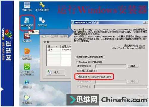

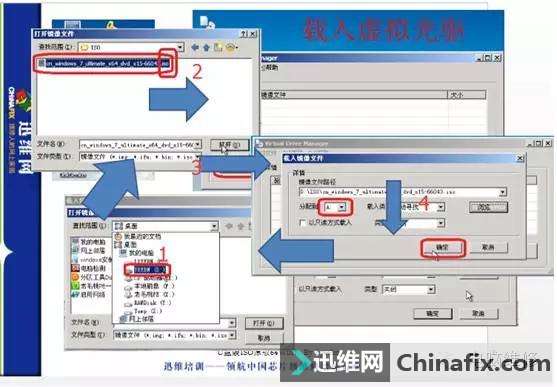

1.加载虚拟光驱,进入PE找到虚拟光驱软件,现在的PE桌面一般都内置了。如下图:
2.找到你的镜像文件装到虚拟光驱中

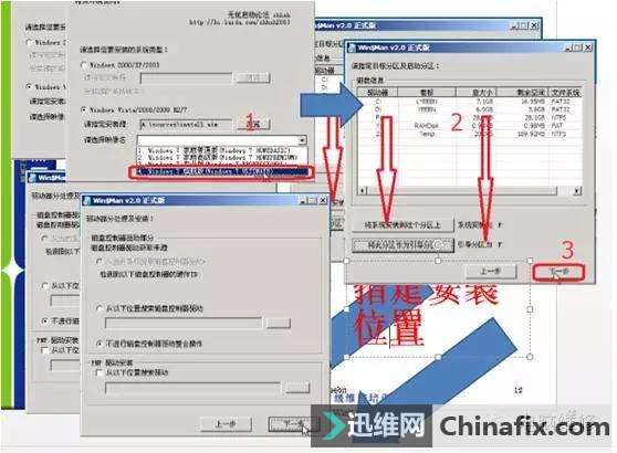

3.运行Pe桌面上的WINDOWS安装器
找到加载的虚拟光驱的文件INSTALL。Wim一般在文件sources这个文件夹里
然后指定安装的系统盘符:
再一路点下去,等进度条完成后就可以重新启动了,重新启动后就开始安装喽,和光盘版的安装方式一样。

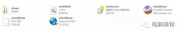

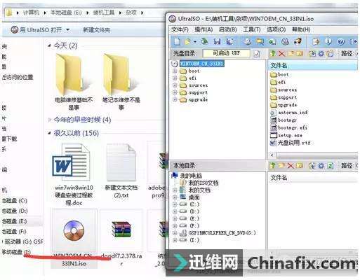

1、先下载安装镜像文件放在D盘,然后安装一个光盘刻录软件,我喜欢用软碟通,比较好用直观。安装好软碟通,就会出现这种图标。
找你下载的系统镜像文件打开。

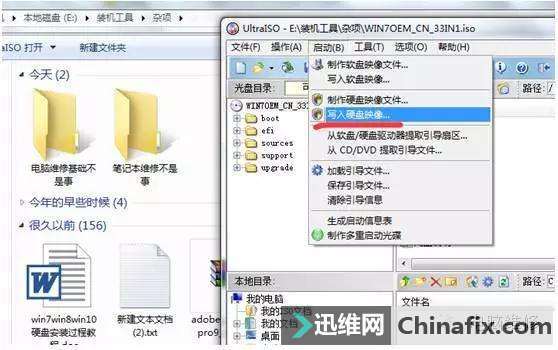

2、插上U盘,然后点击软碟通的启动-写入硬盘镜像

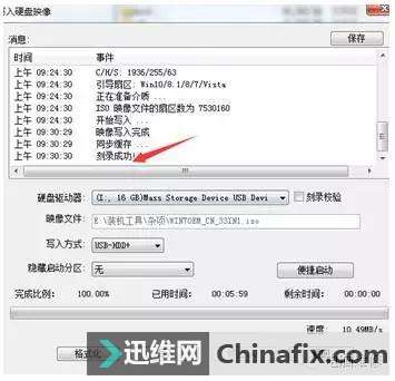

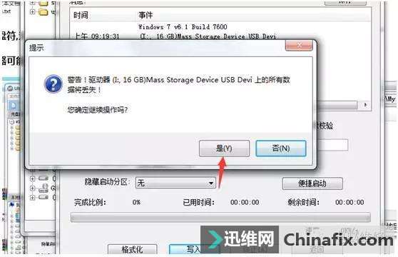

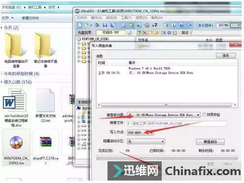

3、然后选择你的U盘盘符,选择写入方式,我一般选择HDD+ 现在绝大部分机器都支持,如果你的是老机器可能要换一种格式才能支持哦。点写入就开始格式化U盘
弹出对话框点击“是”
4、开始操作,等进度条完成了提示成功,你的U盘就变成一个标准的系统盘了,里面的内容和光盘里的内容是一样一样的。就可以用它来给各种机器装系统了,这种是你下载的镜像是什么样的就是什么样的,所以尽量下载官方原版的,越纯净越好,最好是纯的不要不要的那种。

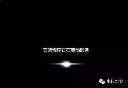

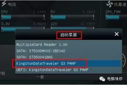

5、然后在安装系统的机器上选择U盘启动
然后熟悉的画面出现了,到此系统安装完毕。
