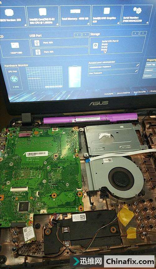

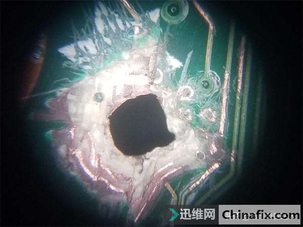

    客户收到其他维修同行的一台华硕Y5000U,自己升级内存后,上错螺丝,导致从内存盖下面孔位直接打穿主板,顶到键盘后才发现。售后拆解检测后拒保,报价2000多购新主板,朋友推荐,辗转来到我店维修。
维修过程:

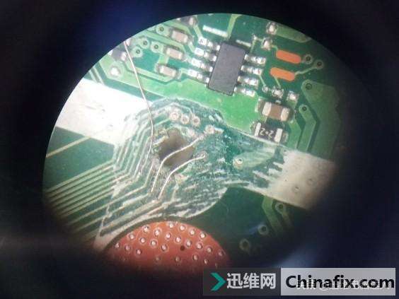

拆解,主板板号:X507UBR,I5-8代处理器,运用不到一年还在保内。简单处理后,大致判断:A面断线4根;B面断线2根,;板层中间是否断线未知!

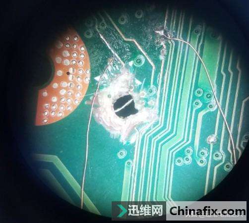

A面:断线4根,根据板面走线,,2根可以飞线连接,另外还有两根难以判断!
B面:断线2根,根据板面走线,经验判断可以飞线连接。

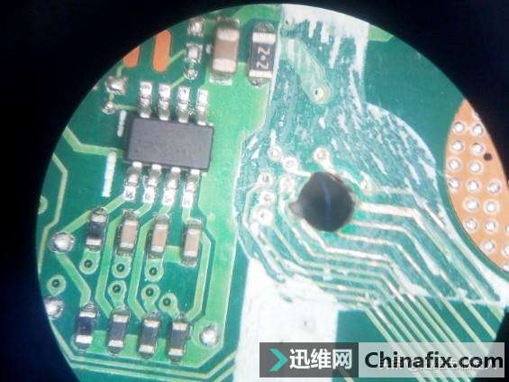

查无图纸、无点位, 除了BIOS再无任何有用信息。穿孔位置靠近处理器,表面走线密集,过孔杂多,板层中间穿孔处断线可能性也很大。
A面断线四根,一根线显著粗点,可能是供电5或3V,另三根同样细点,应该是信号线,一端全进处理器里了。
3根细线中的一根另一端刮开过孔后,量有正反阻值,“好现象”跑线通到EC的7脚,EC型号 IT8995E。
查EC资料发现也用在ASUS X540UP上,且有点位图。
查X540UP点位:
EC的6、7、8、9、10脚是信号线都在过孔周边,另外,再连通到JDE漏洞2801工程接口。通过以上对比反复测量后,A面2根断线判断出分别为:CLK_DE漏洞 和 LPC_AD0。
CLK_DE漏洞工程接口专用平时不运用,不用飞线。LPC_AD0飞线至JDE漏洞接口2脚过排阻后通EC 10脚。
两面线都接好了,通电自动触发,电流0.4A不跳,上不上内存都一样,不过内存。
穿空位置看了又看,断线量了又量,确定无问题。通电后,示波器量 LPC_FRAME# 无波型还无电压!太不寻常了!无波可以理解,无电压就说不通了,桥还缺电压??
根据板面走线分析,处理器端LPC_AD线附近有两个电阻另一端共线且粗一点,应该是供电或上拉电压,量此点有阻值,对地不通。通电量,无电压 “不正常”!

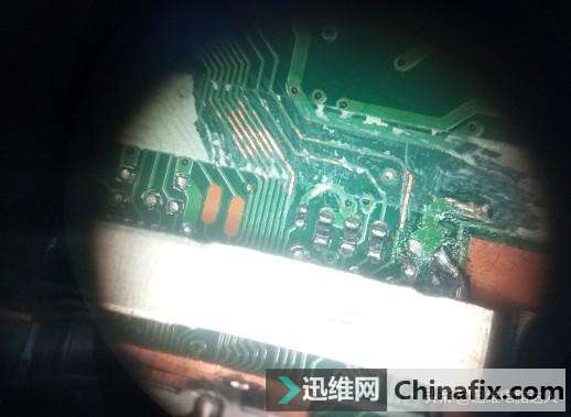

结合X540UP的点位,查LPC_ADX 处理器端的走线及下面附近周围焊盘的脚位功能,通过测量发现另一端的粗线的“3.3VS”与主供电3.3VS不通,过孔扫线,层中确实有与3.3VS相通。
飞线,亮机,进系统,测验各正常!
