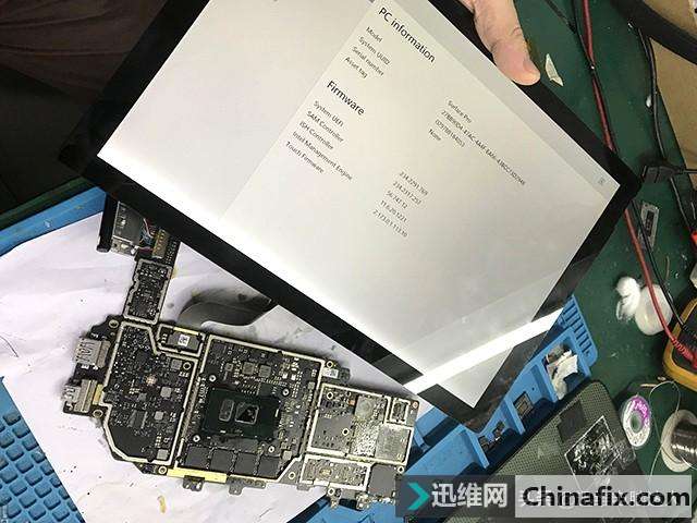

跟大家分享下surface的维修经验,6代以上处理器的板子(PRO4以上)不能遗失原ME,就是不能遗失跟处理器匹配的ME,否则会遗失屏幕触摸功能。

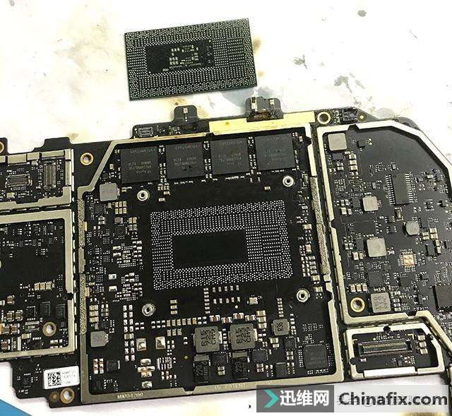

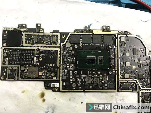

首先从一堆打孔的工厂板里面挑个I5处理器、8G内存的主板。
把处理器和BIOS芯片一起配套的搬到这个蓝屏的问题板子上。

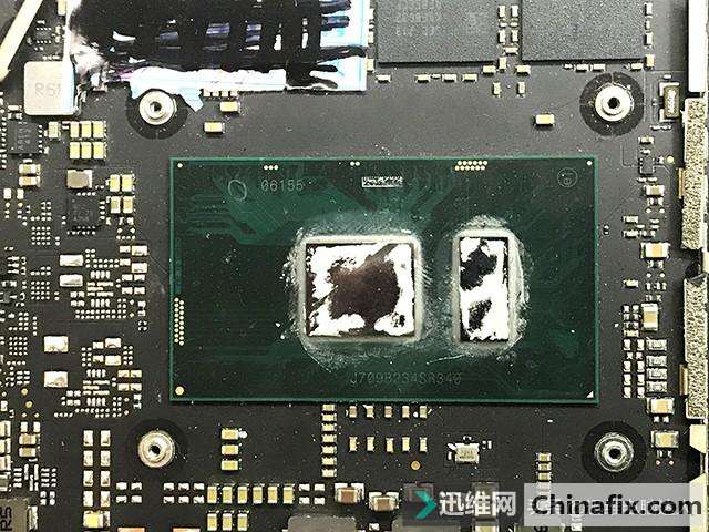

其实微软surface主板的处理器就跟苹果主板换显卡一样,不需要在处理器四周做刻记号,取下处理器前拍张照片,在上BGA准备焊接处理器的时候,拿出拍的照片位置对比就可以。如果刻记号的话,一定要小心,切不可把主板划断线了。
6代的处理器比5代的处理器要长一些,BGA风嘴最好能完全够覆盖整个处理器,这样加热全面、均衡,处理器变形的几率就很小。这是重点,大家可以参考!效果图如下:

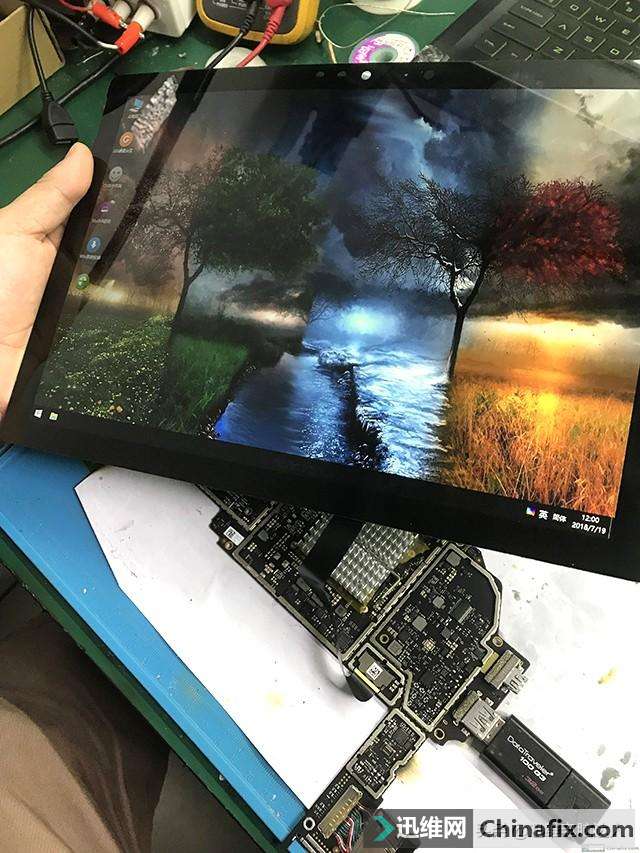

接屏测验,触发后3秒就引导硬盘,等于3秒亮机,触摸功能正常。

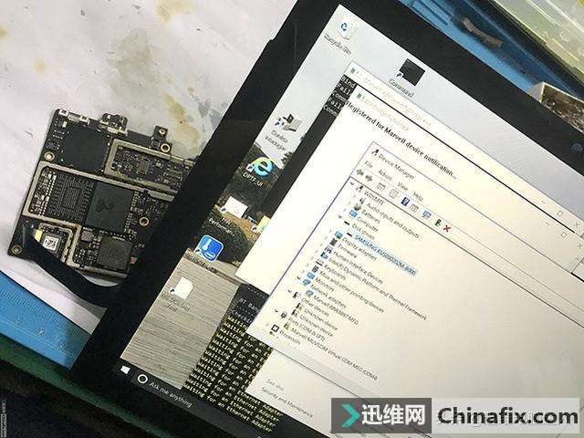

进PE正常,速度正常。
再将硬盘焊个上回去,冷却好,开机直接就认盘进系统了,也没用bitlock锁,至此维修结束。明天再装机,封胶!发回!
