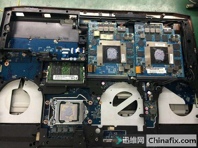

    客户送修的收到其他维修同行的一台游戏战斗机——未来人类X911,蓝天模具准系统, I7-6700K台机标压处理器,DDR4 32GB,Nvidia Geforce GTX 1070 8G双显卡,简直就是吃鸡神器,游戏中的战斗机。客户为了追求更完美,私拆酿成了悲剧,导致主板冒烟,人为烧坏。究竟是如何维修呢?下面随小编一起来看看吧!
故事的开始是这样的~
客户觉得双显卡1070打游戏时没有单卡好,且费电,自己动手拆副卡时,未断开内置电池,又运用了劣质镙丝刀无磁性,导致拆装过程中一颗镙丝掉在了处理器供电MOS管附近,瞬间有一股轻烟冒出,结果!结果!结果就悲剧了!

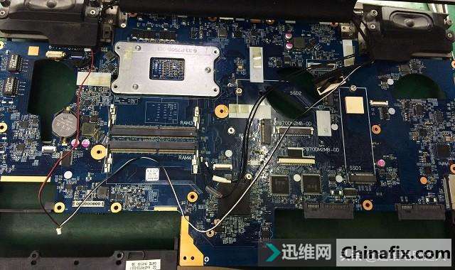

论坛里下了图纸,全板供电、主电压、电感对地打值未发现显著短路的地方,显卡和处理器的对地值比较低,几乎接近于0,实测在002-005左右。
通电待机0.005,上电到1.3停止,中间电流跳变一次。取掉内存电流0.9,先假设它内存过了。
上电这么高电流难不成亮机了?错!离亮机的路还任重而道远!
通电测验,除处理器核心供电PL8、9、10、11没有出来,其它主电压都出来了。重点还在处理器这儿,毕竟客户自己拆解时镙丝是掉在处理器附近的。

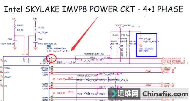

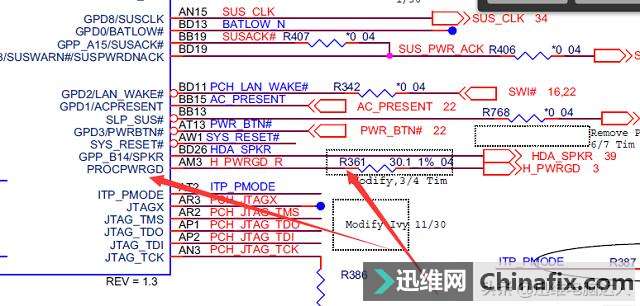

打开图纸找到了处理器供电单元,3PIN H_处理器_SVIDDAT、5PIN H_处理器_SVIDCLK这两个信号都没有。
测处理器发出SVID信号的条件,PROCPWRGD南桥端R361无正常发出,难道南桥芯片挂了。

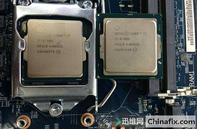

更换同型号处理器测验,虽然处理器没短路,但确定是挂了,点不亮。
先查南桥条件为何不发出Procpwrgd信号?

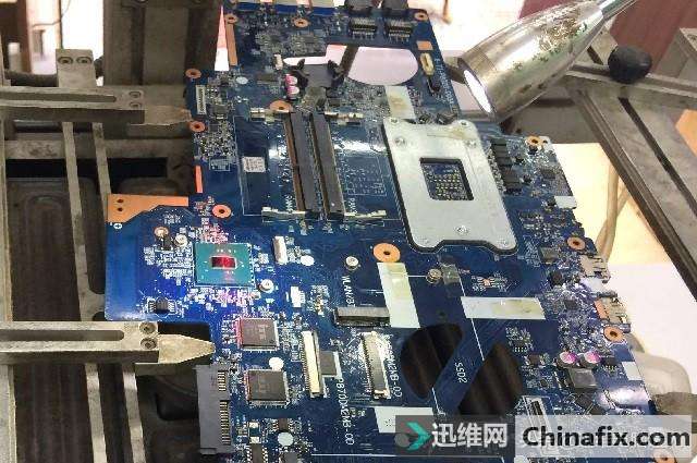

打开南桥上面的小散热片,发现南桥核心边上有一小黑点,以为是灰尘,但怎么也擦不掉,intel大品牌的公司还会有这样的残次品?拿镊子一戳,里面黑的越来越多,看来这南桥肯定也烧坏了。
找了一个一样的Z170 SR2C9,半个小时的时间,南桥上BGA一切顺利。
