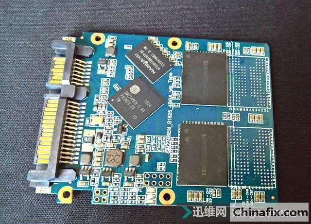

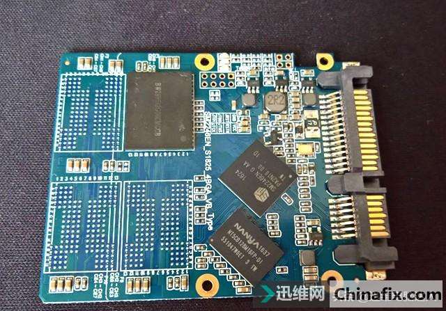

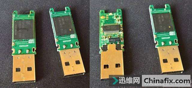

收到一个坏固态硬盘,不能认盘量产的,只能拆闪存换主控。从深水宝定来SMI2246EN主控板,记录下过程,供新手参考吧。

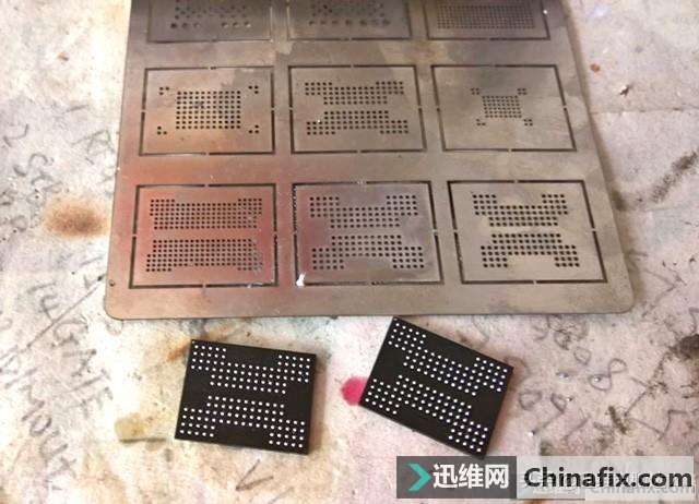

1、闪存植锡珠
2、先爆一块闪存上去。

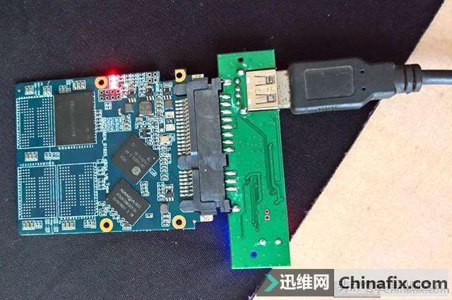

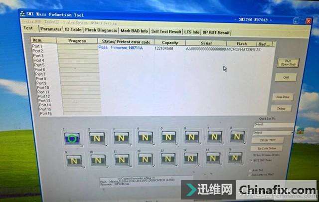

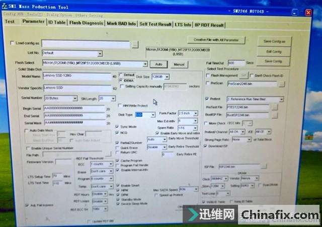

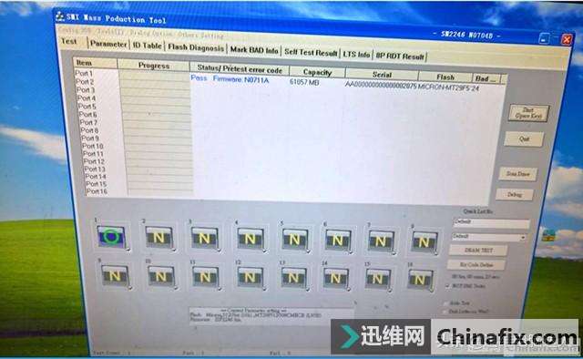

3、打开开卡软件,短接ROM,插入USB口,点扫描按钮,搜索到SSD后点开始按钮。
4、64G开卡成功。
5、接着焊第二片闪存,(为什么不一起焊两片呢,因为安全起见,一片片加可以排除焊接原因和闪存质量原因导致的返工)
6、重新开卡,两片是128G容量,这个闪存显示是镁光的MLC蕊片,应该是买镁光的晶元封装的。
7、开卡成功,SSD满血复活。

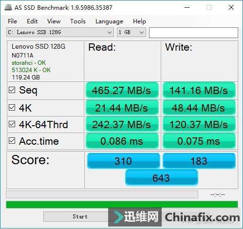

8、测验一下速度,勉强过得去,这个受闪存和主控方案影响,也没什么好说的,能用就好吧。
顺便把手上两个32G的EMMC焊成U盘了,闲着也是闲着。这个EMMC容量是有了,就是复制文件的速度太慢了,才5M左右。
