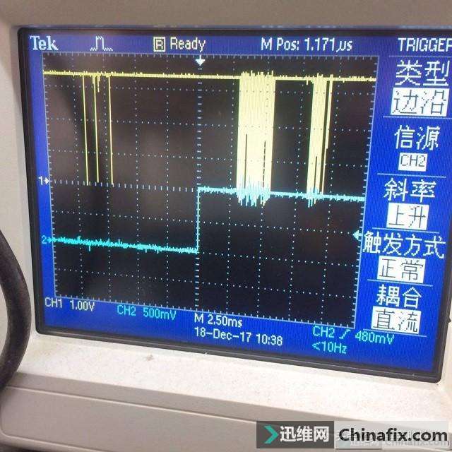

示波器测smbus,有连续波形,已经读到内存,说明刚开始的判断是正确的。

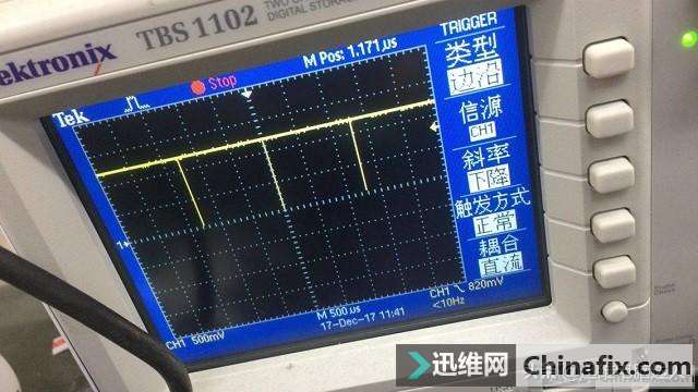

接下来测内存复位,注意看这个波形,很重要。
示波器显示波形
可以看到内存不断复位,复位波形没有所有抓到,其实除了这三个,还有几十个内存复位波形。
几十个内存复位闪过之后,电流也相应的从1.6降到1.1(此处有个小细节,降到1.1的时候,cpu供电也从1.0降到0.8。后面会有解释原因),此波形,是反复跑内存,读取内存失败。
根据软启动时序:
1.处理器工作条件(供电:VCORE,VDDQ,VTT,VAXG,VCCPLL,VCCSA,REF...时钟,PG,复位。温度检测信号正常,连接桥的休眠信号)正常之后,处理器通过dmi总线连接桥,桥通过spi总线读取BIOS。
2.处理器读到BIOS之后,初始化芯片组。
3.桥通过SMBUS读取内存。 可以看到下面的波形,之前的步骤所有已完成。
波形图
通道1是smbus,通道2是处理器复位。

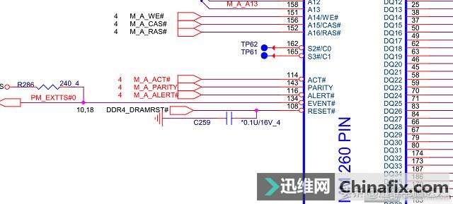

内存条已经通过smbus认到,但是处理器却在内存复位之后,不能正常的与内存进行数据通讯。因此才造成了桥不断的对内存条进行复位。桥发出内存复位的电路:
电路图
由于处理器的内存驱动器部分不正常工作,没有正常读取内存,处理器通过svid对处理器电压进行了调整,从正常的1.0v变成了0.8v。才会造成电流从1.6v降到1.1V的现象。

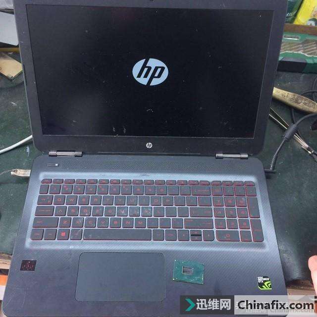

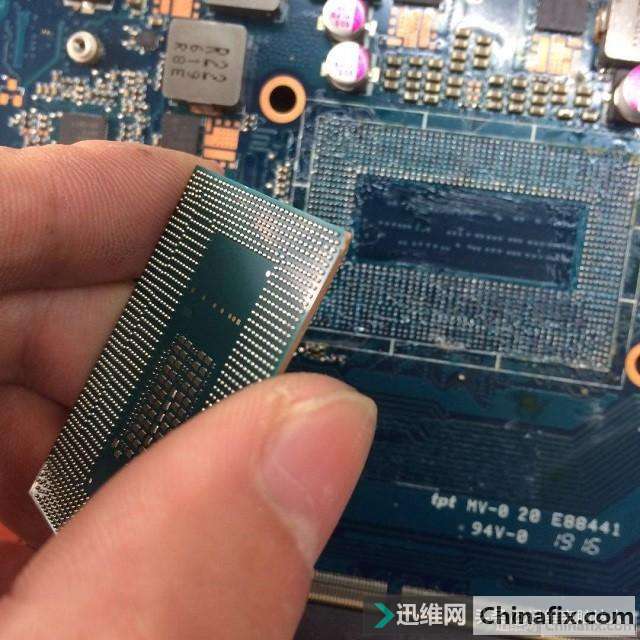

接下来就是找处理器的流程了,在某宝挑了很久之后,选了一家拆解的处理器,换上之后,正常亮机,至此维修结束!
处理器
正常亮机
