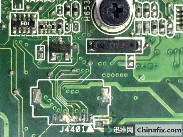

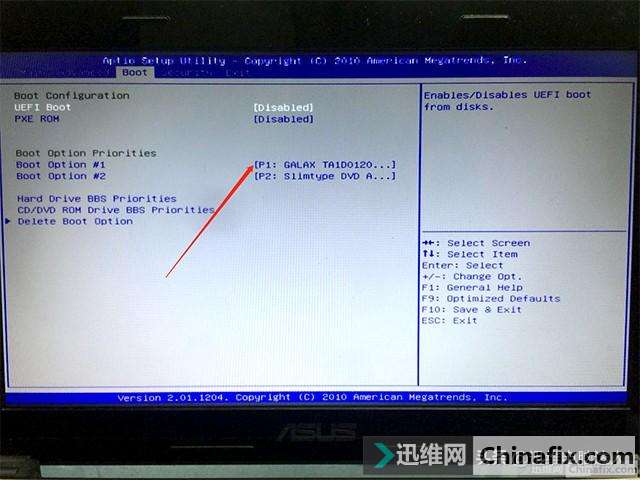

同行送来收到其他维修同行的一台华硕A43S笔记本电脑,说SATA接口不认硬盘,光驱还有用不能拆光驱,他说可能就是接口接触不良引起的。
拿到机器后用其他机械硬盘测验了一下,确实是不认硬盘,但机械硬盘是有转动的声音的,说明硬盘供电应该没问题。拆解检测!
可能是机器很久没用了,里面腐蚀有点严重,整板清理了一下。

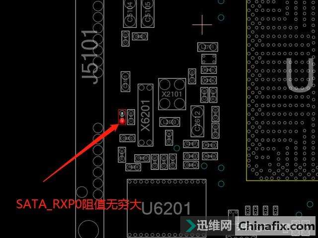

烘干以后打开点位进行测量,测量SATA 口边上四个耦合电容到PCH桥的阻值,测量发现SATA_RXP0阻值无穷大。
跑线发现中间没有断线,这个点直接进桥了,要么桥空焊,要么桥有问题了。上BGA加焊,重新测量问题依旧,看来桥挂了!下面重点来了哟!

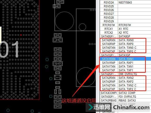

光驱客户要的,SATA又用不了,难道只有换桥一条路了吗!仔细想了一下,外星人的机器有时就有两个机械盘一个光驱,说明桥不止支持两个SATA设备,应该可以通过华硕点位找到另外的SATA通道,打开点位仔细搜索,终于发现另外的通道。

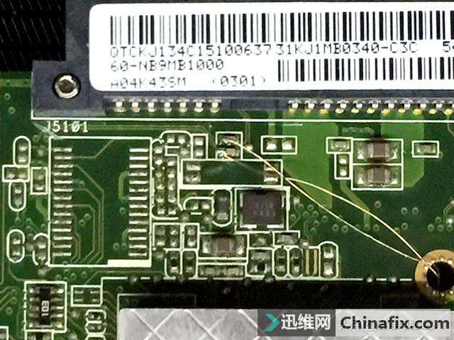

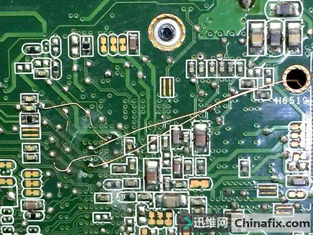

把四条和桥的连线断开,用漆包线分别从四个点飞到对应的耦合电容上。

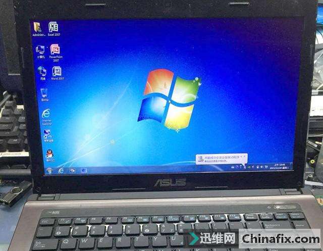

装机测验,P1通道在SATA 是看不到的,但在BOOT里面可以找到P1通道的硬盘。
机器正常进系统,硬盘已经识别到了,问题排除,维修到此结束!
