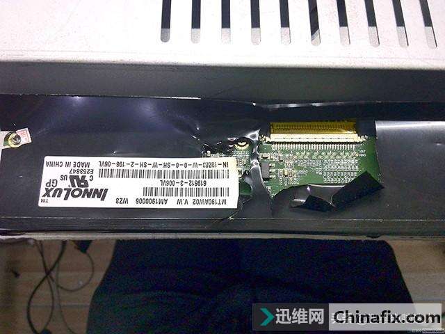

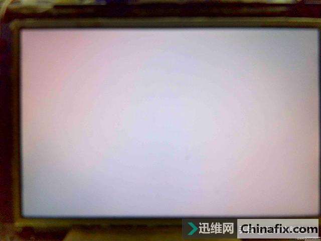

    朋友送来收到其他维修同行的一台游戏厅的液晶屏,是下面门店发上来修的,接上电源发现白屏。
白屏问题
拆开一看,还是个二修机,屏上已经动过了,原本要秒杀的,看来是不可能了。让朋友留下来修。

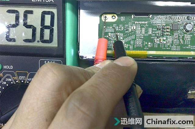

测了一下驱动板上有5V屏供电,转到屏上要测屏5V保险,咦,怎么保险没找到。
主板图

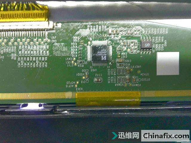

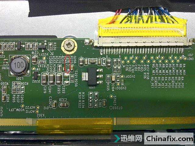

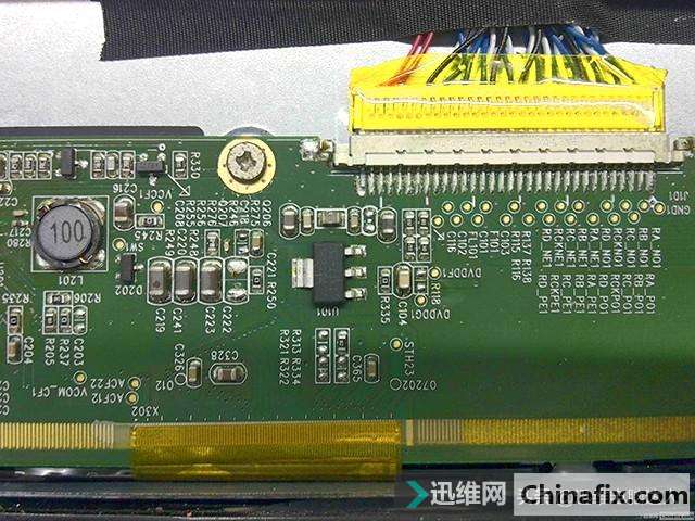

F101保险位置已经没有保险了,打了一下后级阻值发现没有短路。先上一个保险吧,上了以后还是白屏,VGH和VGL电压都为0V。仔细查看了一下逻辑板发现还有一个电阻被人拆了。
被拆的电阻

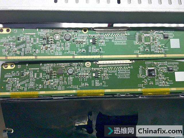

由于不知道是多大的上了一个1K的电阻,发现VGH和VGL还是一样无电压。查看电源IC,是AAT1168B,这个比较容易坏,先换一个再说,换了上电。还是外甥打灯笼——照旧,忽然发现拆件的料板和这个板一模一样。
和料板是一样的
在起先上1K电阻的地方是一个01C电阻,也就是10K电阻。把这个板的01C拆过来,上电发现VGH和VGL电压已经出来了,太激动了!

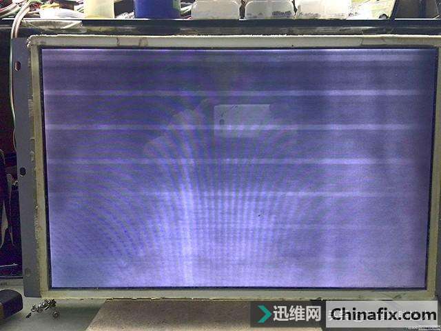

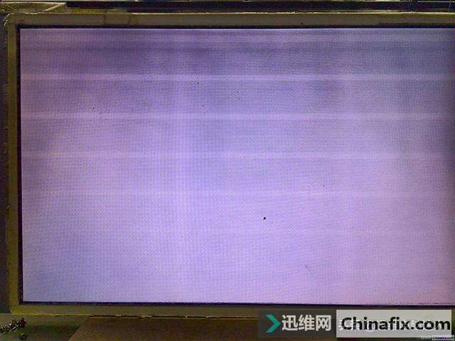

看显示器正面时就有点懵了,难道屏还是坏的?
显示器出波纹
显示器出波纹

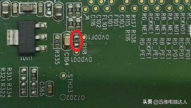

仔仔细细的对照了料板和手头的板发现还有一处0欧电阻被人为拆除。
被拆除的0欧电阻
而这个正好是DVDDG的电压,补上这个0欧电阻,再次上电,屏幕画面显示正常了!等等,怎么看着屏有点上下抖动并有一点点花,又是一番折腾,换屏线,加焊逻辑板主控,打八根数据位的阻值。

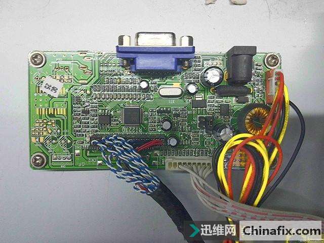

一切的一切都是徒劳的,看来真的是屏挂了,想想花了这么多时间还是瞎子点灯-白费蜡,心里很是郁闷,正当要放弃时,看到手边有点屏通用驱动板,随手拿来点了一下,竟然显示正常了,太激动了,看来原驱动板也是坏的!
通用驱动板

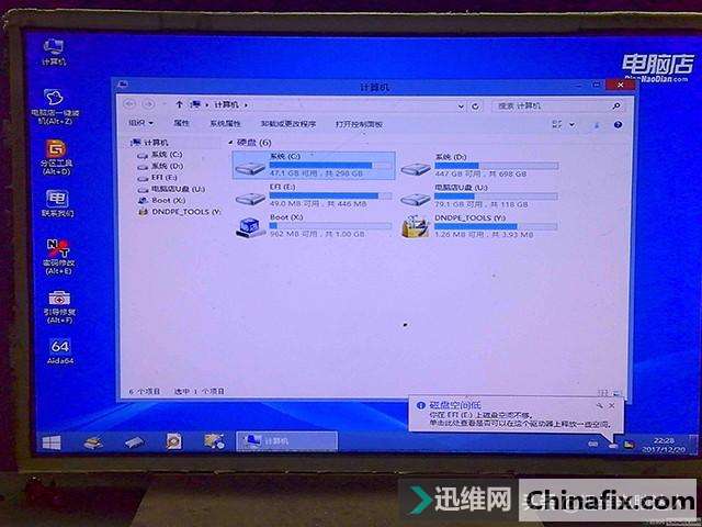

只要是驱动板问题就好办了,大不了换一块,先修修看,观察了一下驱动板没发现有空焊,不放心还是吹焊了一遍上电还是一样,那就刷个固件吧,刷了个朗朗的2270L的驱动板程序,上电竟然一切正常了。
亮机图
此机原来可能就是程序坏了,竟然被上家做手脚如此,没有一样的料板差点修不出来!至此,维修结束!
