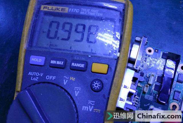

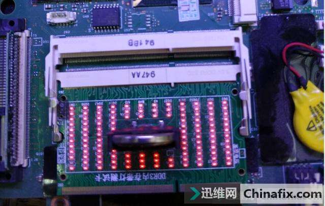

以个人维修经验,这款机子不过内存一般不是内存问题就是北桥空焊。废话不多说了,拆解用带灯座假负载发现有一个灯亮的比较暗。顺着亮的比较暗的灯查到内存的下槽从右边数第六脚。
内存的下槽从右边数第六脚
测阻值有0.998,其他的阻值有0.450,肯定北桥有问题。阻值如下图:
阻值:.998

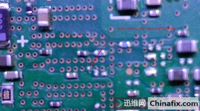

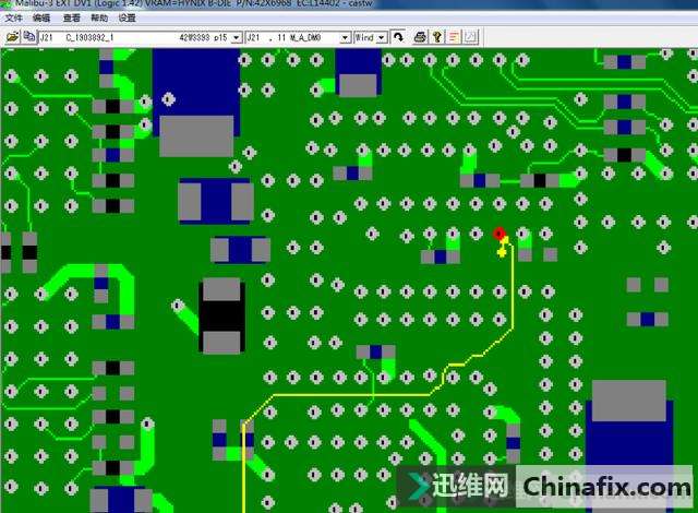

打开点位图,看到北桥背面,用表笔戳北桥的背面板孔,稍微用点力阻值就正常,就想了个办法也不知道行不行,试试看!
用烙铁给板孔加锡,同时用力压,看看能否把锡压下去与北桥的焊点接触到,结果竟然好了。如下图:
此孔与内存的下槽从右边数第六脚相连
再上带灯座假负载,灯的亮度都正常了。

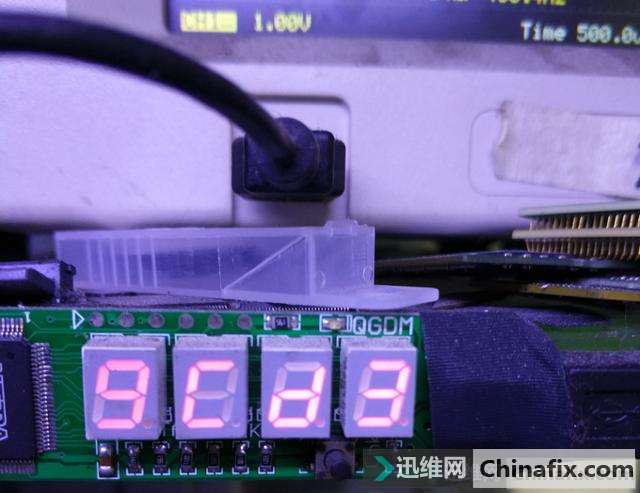

阻值也OK了,插上内存一路,插上诊断卡跑码9C,IBM代码跑9C是风扇问题,我没接风扇。

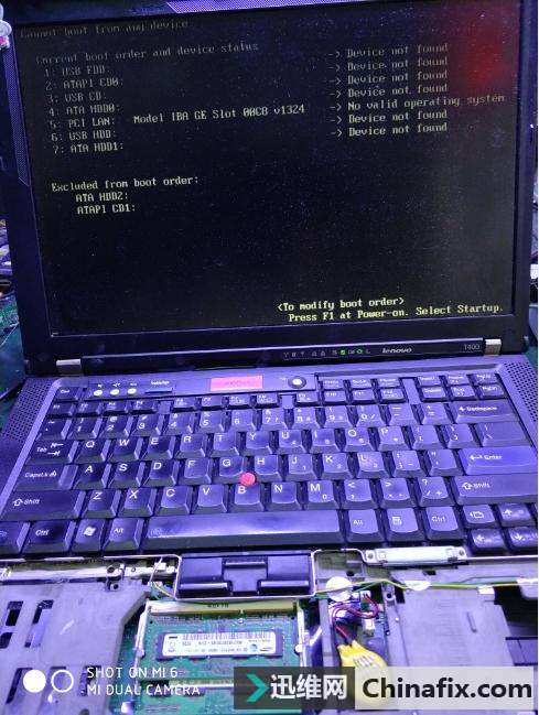

装机测验,完美亮机,维修到这里最终修复故障机。
