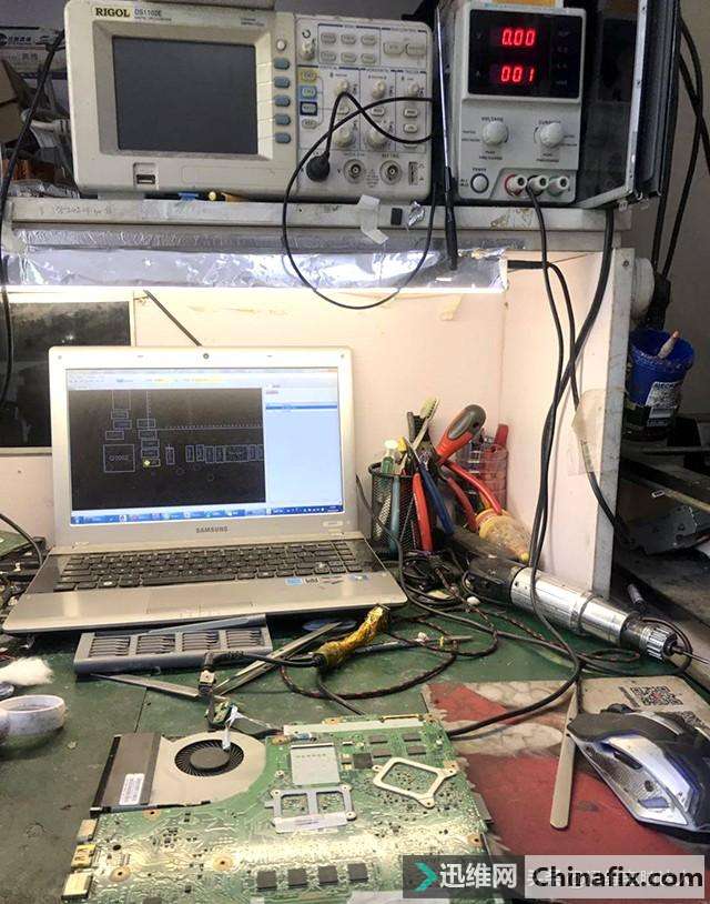

    今天同行拿来收到其他维修同行的一台华硕X450CC笔记本,而且挺着急要!拿到机器后,插电0.019,按开关无反应。

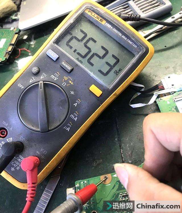

拆解,查待机有3V 5V电压为2.3V,因为之前维修此机修了很多BIOS问题引起的,所以先刷了一下BIOS,还是不行。

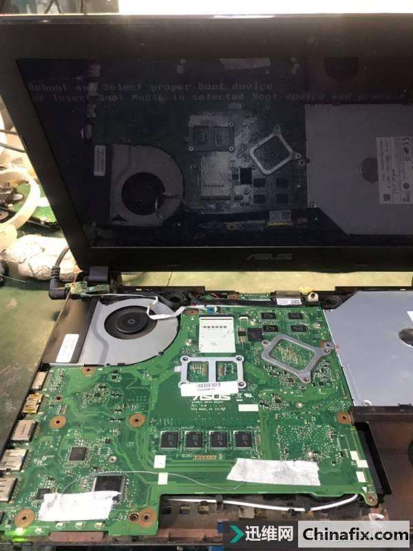

此机待机正常情况下应该只有5V没有3V,查开启3V开启为2.8,5V开启为5V 不正常。查EC条件发现BIOS 1脚到EC断线。
直接飞线。
正常情况下的3V开启应该为5V。
5V开启为2.5V。
正常待机只有5V,待机电流为0.001。
装机测验,完美亮机!
在实际维修中华硕笔记本主板断线的情况遇到过很多次,有些即使没有进水,也会有出现,这个是PCB 规划的缺陷,敷铜材料出了问题。
