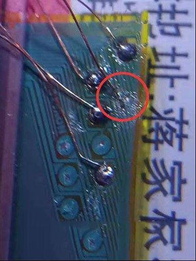

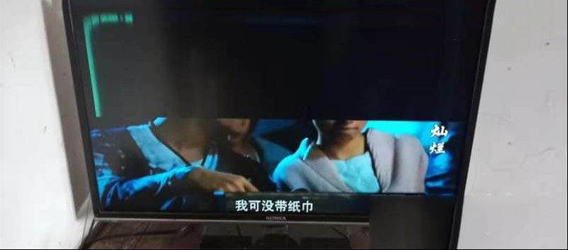

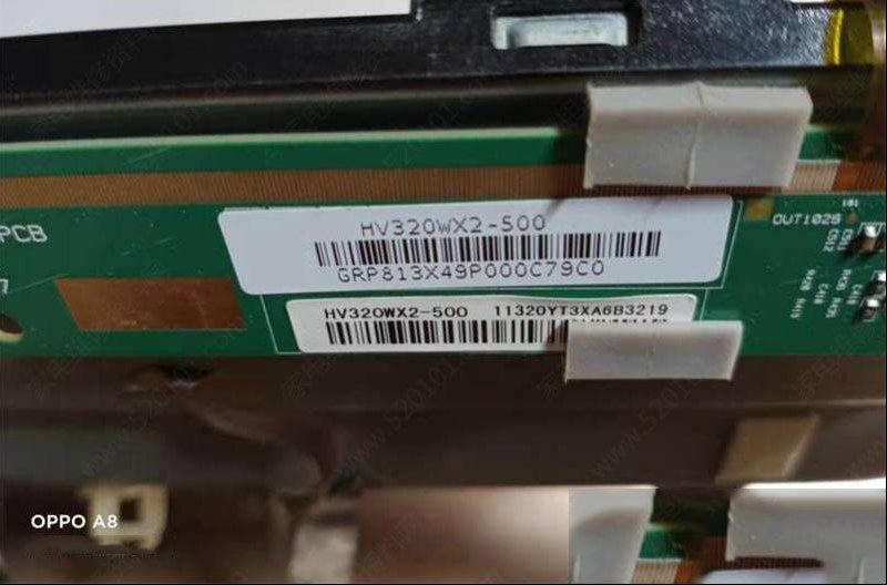

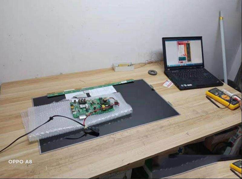

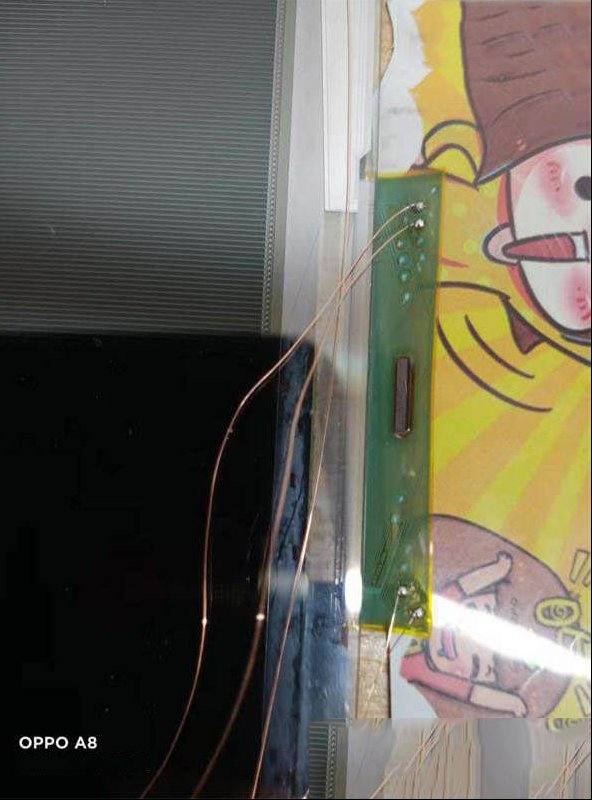

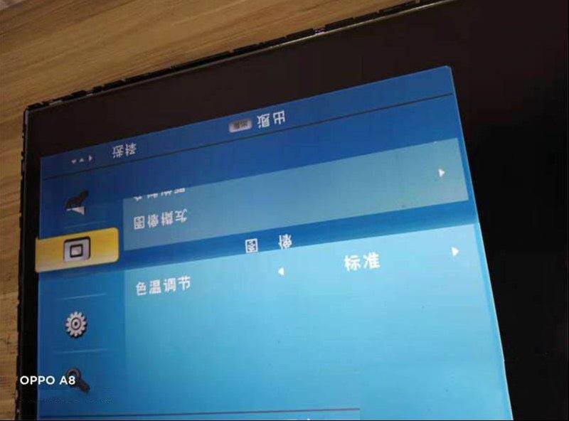

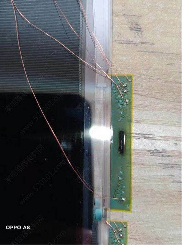

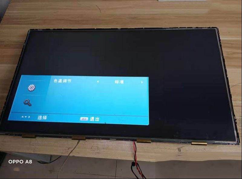

    收到同行送来的故障机壹台康佳LED32F1100CF液晶电视,上机接上信号,声音正常,图像上部分显示开机显示康佳标志2秒后没了, COF型号NT39538H-C1272A,拆了前框开机,上半部的图有2秒显示,就没了,手摸屏上个Y模块下边位置,会出几秒倒立的图。测Y模块上Von Voff VDD Vcom供电正常,飞了这个(7与8中间那条细线)XAO(3.2V),有图了,上部图暗一点,有点闪,不过用户说能看就算了。
