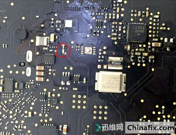

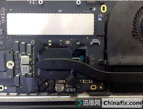

接过机器,接可调电源测验,电流0.035,电源头灯不亮,机器拆开后盖,内部也很干净,没看到进水痕迹。拔掉电池,接电源还是一样,看来主板出问题了。继续拆主板,主板拿出来看到进水的地方了,并且腐蚀严重。如图:

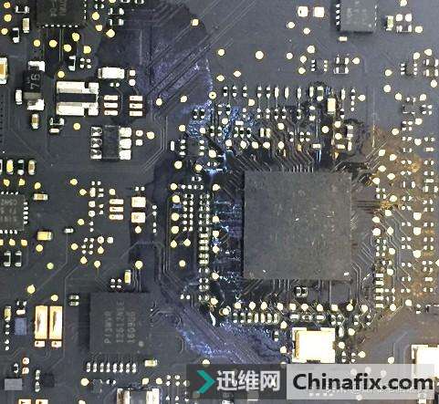

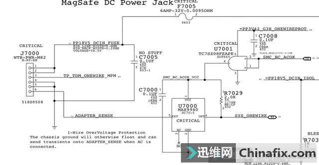

腐蚀地方仔细清理,该换的全换掉,接电还是那样。测3.4V电感已经出来,但是测对地阻值只有80多欧偏低,觉得EC坏的可能性很大。继续测12.5电感没有电压,对地不短路,测充电芯片6259附近没发现异常。测电源头中间脚没有3.3V,这里是EC和电源插头通讯脚,通讯正常电源头灯就会亮 ,不管通信正不正常,首先电压要有3.3V。打开图纸查原因。
测U7001 1,2脚3.4V正常,4,5脚0V不正常,4脚电压就是来自3.4V电感,看来断线了,仔细检查终于到了。如图
再接电源,电源接口中间脚3.3V已经有了,并且12.5V电感也出来12.5V了。电源头灯还是不亮,电流几乎没变化0.038,看来只有换EC了,找出料板取下EC植球焊上。

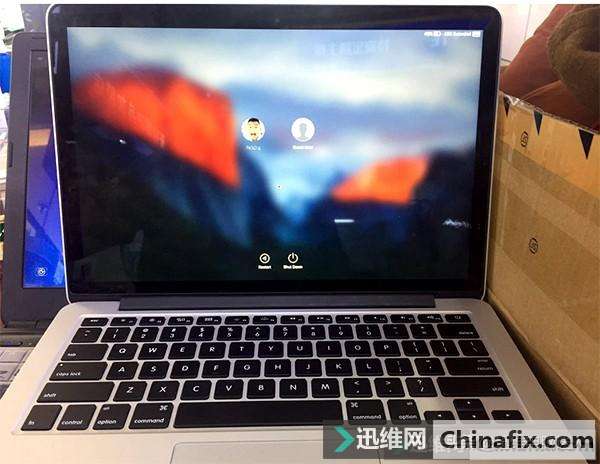

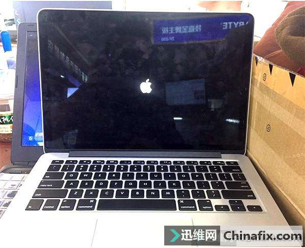

接上屏幕,完美亮机!测验两天没问题。
开机LOGO
完美亮机
