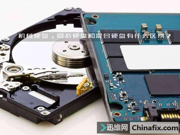

固态硬盘内部
但不少人只知道固态硬盘速度,却不了解什么是固态硬盘? 还有 SSD为什么会比HDD快这么多呢?SSD和传统的硬盘有什么差别啊?

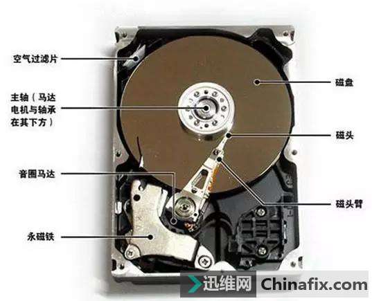

机械硬盘即是传统普通硬盘,主要由:盘片,磁头,盘片转轴及控制电机,磁头控制器,数据转换器,接口,缓存等几个部分组成。机械硬盘中所有的盘片都装在一个旋转轴上,每张盘片之间是平行的,在每个盘片的储存面上有一个磁头,磁头与盘片之间的距离比头发丝的直径还小,所有的磁头联在一个磁头控制器上,由磁头控制器负责各个磁头的运动。
机械硬盘内部

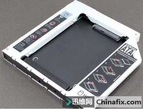

购买笔记本或者台式电脑,如果经济条件允许,建议配置是SSD+HDD的储存组合方案,就是系统安装在SSD提升工作运行效率,而储存就在HDD。而笔记本最常见的个人用户升级方式则是:针对不一样的笔记本机型,通过置换光驱位来实现固态硬盘的扩充,在不改变原有本盘的同时实现SSD+HDD方案。如下图的是用光驱架来替换固态硬盘,将SSD放到里面再推回光驱位置即可。
