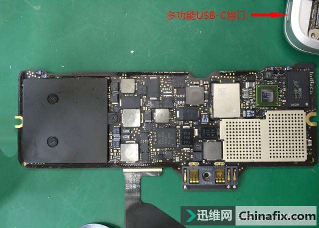

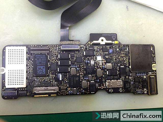

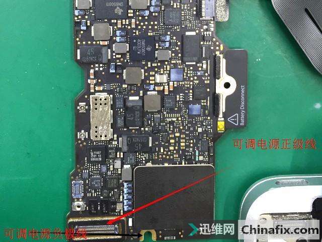

    这是收到其他维修同行的一台二修进水的15年的苹果笔记本,先上两张拆解主板图,观摩一下这款规划任性又变态的12寸土豪金(板号820-00045-A),浓缩就是精华哦,主板尺寸完全可以和iPhone 6P的大小相匹配!
主板正面
主板背面

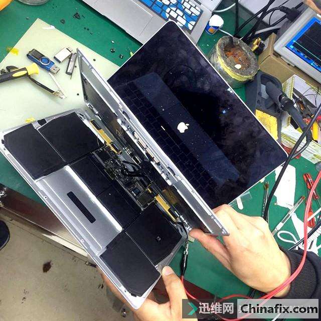

这款机器的外置接口只有一个多功能充电口(usb-c)和一个耳机接口,除此之外,没有任何接口!现在还找不到可用的外接可调电源线,只好想办法外接一根了。
接好线后,上可调电源电流竟然是0.000,什么电流都没有!示波器打待机3.42V正常, 3.3V 5.0V一个也没有,测主供电电感有8V电压,由于这款机器暂时还没有图纸和点位,找测验点真的好难!只能借助芯片的PDF资料来维修了。
经测3.3 5的供电芯片除了没有开启信号SMC_PM_G2EN外,其它条件都正常了。
根据苹果的规划特点,一些信号一般都是由EC发送的,当EC供电时钟、复位、内部资料都正常时,按理就会发出SMC_PM_G2EN,查EC供电正常3.42V,时钟20M已经起振,当测到8脚复位芯片的复位信号时,竟然复位电压只有1.5V。二话不说,直接换掉。
再次上电待机3.3V 5.0V都正常了,直接点开机触发点,电流一路上到0.720左右不动,似乎不跑码,过会就掉电了,看来缺点还不少!
再次上示波器打内存颗粒旁边的小元件,只有很短暂的跳变,都明白,已经跑码了。
直接查内存条件,电压3.3正常,1.35也正常,0.75也正常,当查到SMBUS的两个上拉电阻时,经过一上拉电阻后的电压竟然只有1.5V,查电阻正常,测对地阻值偏低,直接烧机,发现有一颗粒有问题,直接换它。

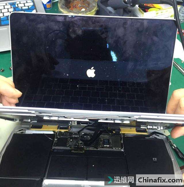

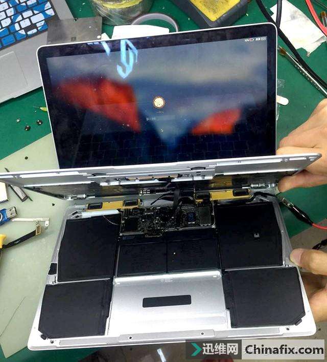

经过心惊肉跳的十多分钟挑战后,可算换上去了,加电上电,这电流一路飙升0.9……1.0……0.8……1.1,直接接屏看结果,怪了,竟然屏幕没一点反应,开机咚的一声都有了,键盘大小写键都能切换了,不会是屏幕坏了吧!??
又经过几分钟折腾,拆下主板,仔细检查屏幕无一点伤痕!再查主板,竟然无间发现屏接口处一个玻璃管似乎有松动了,看似一个供电管,去掉后直接飞线到过去,再次接屏测验,终于完美亮机了!
