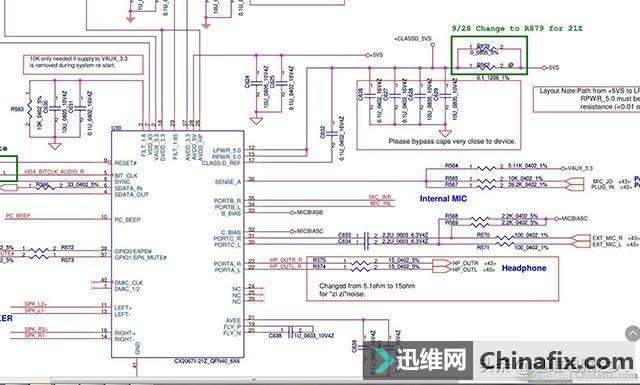

拆解发现是一块小板连接主板。加焊耳机口之后还是不识别耳机,客户说上一家看过,要得太贵了没修,拿来让我看看。上次遇到过这种问题,耳机口坏,直接订个音频小板装上,进水问题依旧,大概看了下主板没修没进水,完蛋,真的说中了,查主板吧,板号为LA-6751P,打开图纸发现声卡是CX20671。
电路图

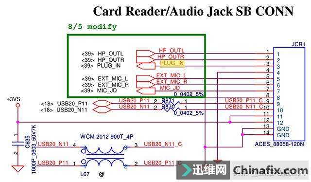

测量供电,复位都有,难道声卡芯片坏了?本着刚刚吃亏盲目订了个小板的教训,继续查条件。想让主板识别到耳机的插入,需要一个插入检测信号,测量主板连接口:
电路图

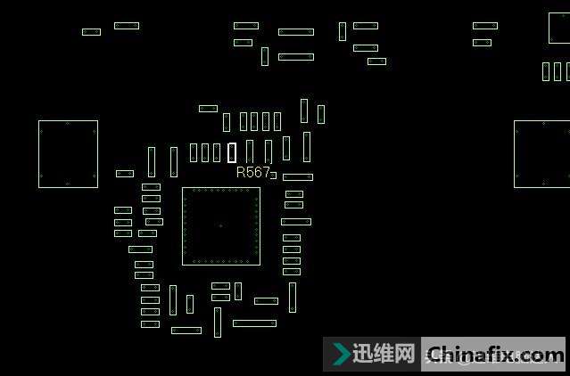

PLUG_IN,实测该信号为3.3V,插入耳机后小板这边已经拉低,芯片引脚实测还是3.3V,瞬间发现敌情,PLUG_IN通过R567后连接芯片打开点位图:
点位图

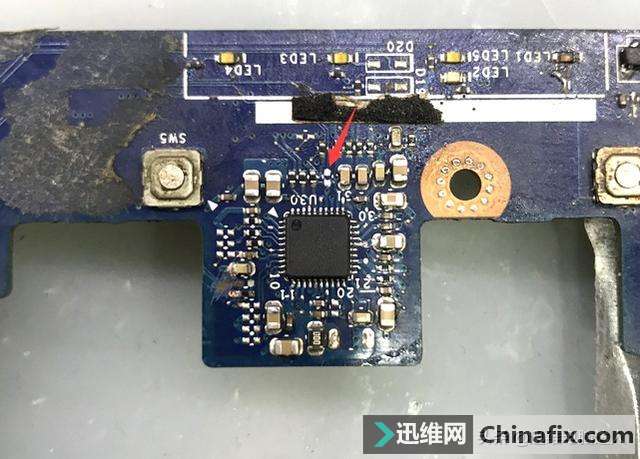

对应位置,坑了?电阻呢?
电阻被拆

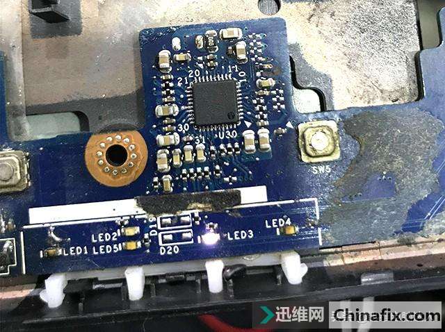

发现已经被拆掉了,找料板补上个20多K的电阻,再次测验,发现电压已经被拉低。
换上电阻

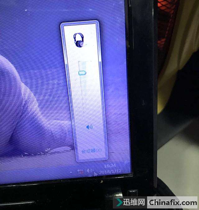

进系统测验已经可以识别到,耳机可正常运用,至此维修结束!
