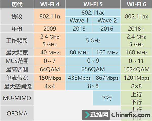

Wi-Fi 4(11n)诞生于2009年,凭借40MHz频宽与MIMO技术,将Wi-Fi理论带宽从11a/g的54Mbps升至600Mbps(150Mbps x 4条空间流),且并11n同时支持2.4G和5G双频段,完美取代旧标准。
Wi-Fi 5(即11ac)诞生于2013年。最初版本(Wave 1)凭借80MHz频宽,将无线WiFi单流带宽提升至433Mbps;到了2016年第二版(Wave 2)借鉴部分11ax特点,将频宽再次翻倍到160MHz。但值得注意的是,Wi-Fi 5只支持5G频段。
Wi-Fi 6(11ax)同时支持2.4G和5G频段,是真正意义上的第六代Wi-Fi迭代标准。未来,无疑将取代市面上的11n和11ac产品。此外,Wi-Fi 6还带来了完整版的MU-MIMO(支持8个终端上行/下行MU-MIMO),同时引入OFDMA技术,实现与MU-MIMO互补的另外一种并行传输能力,而且比MU-MIMO更灵活更实用。

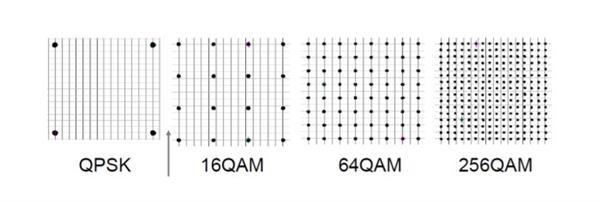

其中,调制方式决定无线信号子载波单个符号的数据密度,在相同频宽下,运用更高阶的调制技术就能实现更高速率的提升,而Wi-Fi 6采用便是更高阶的调制编码方案1024-QAM(Wi-Fi采用的是256-QAM),使其最大连接速率提升至9.6Gbps。

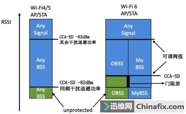

此外,Wi-Fi 6厉害的另一个体现,就是其抗干扰能力。我们说,Wi-Fi信号无处不在,使得无线之间的干扰也是无处不在的,一方面是来自相邻频段的无线电波叠加引起干扰,会导致数据破坏;另一方面,是同频干扰,虽不会破坏数据却会是竞争开销增加。
 表面上看,造成这些干扰的原因是由于我们环境中经常遇到很多孤立安装的AP,因此无线信号出现了很多交叉覆盖从而造成了干扰;但从技术原理层面来看,造成干扰的原因是由于传统802.11技术是运用了载波监听多路访问/冲突避免技术(CSMA/CA)来实现接入控制。
 为了搞定CSMA/CA技术在密集AP环境中性能低下的问题,Wi-Fi 6提出了一种信道空间复用技术(Spatial Reuse Technique),运用BSS(Basic Service Set,基础服务集合)着色位(Color Bit)来标识这个数据帧属于哪个BSS,因此也被称作"BSS着色"(BSS coloring)技术。
 通过"BSS着色"技术,无线设备就能通过新增的着色位来识别来无线报文是来自BSS还是OBSS(0verlapping Basic Service Sets,重叠基本服务集)的信号,这样就能利用提升BSS之间的CCA-SD(Clear Channel Assessment Signal Detection)的门限,动态的降低BSS内部的CCA-SD门限来实现对OBSS相应数据帧的忽视。
